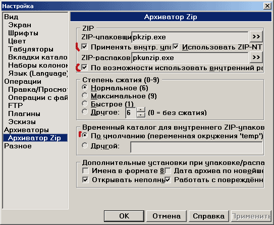

Не очень смешно, но 6.55 и с галкой ZIP NT не открывает zip-файлы, запароленные через WinZip. Не может найти разжиматель.
Ядрёна шишка, откуда ж у 5.5 этот разжиматель был и куда его потеряли?
Понимаю, что это уже занудство, но может кто сталкивался и решил?
Ответ: Что юзаете? (Какой файловый менеджер )
Прикрепил архив с паролем 123 созданный в Winrar
с установками показанными на скрине TC корректно распаковывает, так же можно ходить внутри архива и нажимать F3 на нужном файле. После ввода пароля Lister показывает содержимое.
Может не стоит галочка на "использовать внутренний распаковщик" ?
