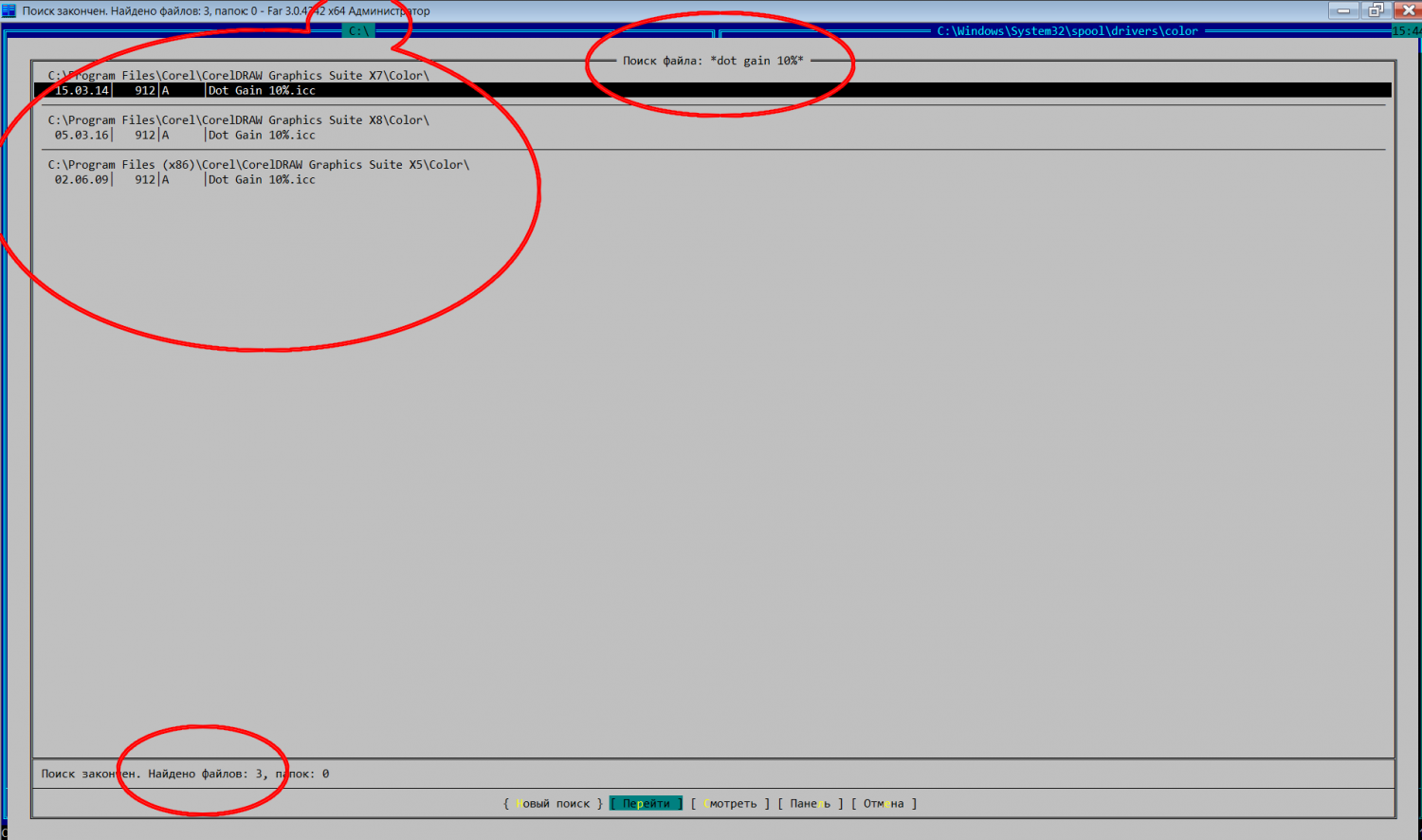

Попробуй например глобальным поиском по*.ICC поискать

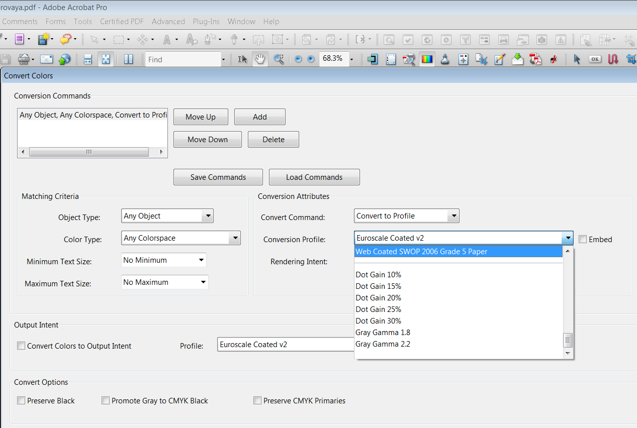

@_MBK_, чем вы занялись??? у Женьки не видно профиля, даже когда он лежит в правильном месте
а без понятия. у меня сейчас нет корела.
в соответствующих папках тоже нету всех этих дотгейнов.
а в списке акробата - есть!
мб это вообще не профили, а внутренние пересчитывалки в самом акробате
@jeine, конечно. уж в шопе-то точно)))
ну запусти поиск текстовой строки "dot gain")))
пошуршит несколько часов комп.
расскажешь потом
посмотрел на машине, где есть корел
дотгейны есть только в кореловской папке

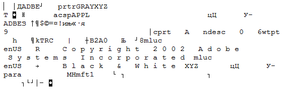

@_MBK_, шапка блек-и-вайта в блокноте
А ведь это идея, поискать внутре файлов!
