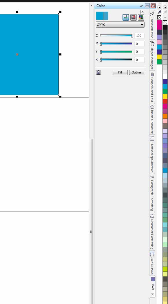

dimonchikk
Пусть это облегчит жизнь двигателю темы. Раскраска через эту хрень дает нужный результат.
На том конце (в типухе), возможно, сидит девочка, у которой от 255 закатываются глаза и происходит помутнение рассудка
