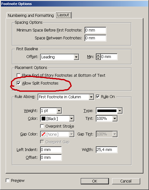

Ну вот я и приплыл. Делаю книгу по гражданскому праву. А там такие супер-мега-сноски, что опупеть можно. Короче, было принято решение, что первая часть сноски на одной странице, а вторую мудрый тех. ред. мне сказал благополучно перевести на следующую страницу. Решение мудрое, но как это сотворить? АААА! Народ, спасайте новичка!
Попробуй как на аттаче!

Так вот эта установка не помогает?
Ответ: CS 2, сноски
Без нее и вопрос был бы другим:) Эта установка переносит часть сноски на след. стр. Так? А у меня она почти на три стр. и ИД не оставляет места для основного текста - всю следующую полосу занимает сноской. Сейчас выкрутился именно с помощью PageBreak, но как-то это некультурно...
