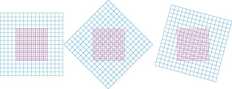

Не, мне это преобразованием Фурье навеяло. :D :D :D
Потратил некоторое время, для того, чтобы нарисовать иллюстрацию. На ней голубой -- растровая решетка, скажем, 150 lpi, пурпур -- исходное изображение 300 ppi. При угле поворота кратном 90 градусов. получается все зашибись и коэффициент 2. Котельников и Найквист аплодируют. При повороте на 45 градусов, чтобы они зааплодировали необходимо повернутое на 45 градусов изображение с линиатурой 300 lpi. А это уже совсем не 300 по вертикали и горизонтали. Появляется корень из двух. С пятнадцатью градусами -- еще хуже. Так что приверженцы Найквиста и Котельникова должны как раз говорить о том, что двойки недостаточно :)

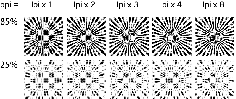

Сейчас опять скажут (не будем называть по имени), что, дескать, это не оттиски и т.д., но я всё равно покажу.
См. вложение — это экранная версия TIFF-а (в архиве), полученного RIP-ом. Растрировано на 150 lpi/3000 dpi.
Видно, что там, где разрешение цифрового оригинала ниже удвоенного значения линиатуры, там искажений в центре миры больше. Но область искажений имеет форму круга, что говорит о том, что величина этих искажений никак не зависит от взаимного расположения пиксельной структуры, растровой структуры и пр. углов поворота чего-либо относительно чего-либо другого.
Там, где разрешение цифрового оригинала равно или больше удвоеноого значения линиатуры, там искажения в центре миры практически одинаковые, что подтверждает мою точку зрения на достаточность коэффициента 2.
Мало того, в примере, где плотность 25%, там, где разрешение цифрового оригинала много выше значения линиатуры, зоны искажений в центре миры имеют более замысловатую форму, нежели круг, что говорит о том, что ихскажений там больше. А это говорит о том, что чрезмерное разрешение цифрового оригинала может быть не только бесполезным, но и заметно вредным. Т.е. в погоне за иллюзорными деталями в тенях, можно реально навредить светам.
Если рассматривать результат работы RIP-а при большом увеличении, то, конечно, хорошо видны детали, на которые постоянно указывают мои оппоненты. Но имеют ли значение эти детали?
Превьюшка сделана больше натуральной величины, и точки растра выглядят на экране примерно так, как выглядели бы на оттиске с линиатурой, эдак, 85 lpi. В действительности же, примеры имеют размер 1 х 1 см. И 150 lpi на оттсиске выглядит аккуратнее — точки труднее различимы. Т.е., я настаиваю(!), показанное на превьюше даёт достаточно полное представение о том, какие детали растрового изображения имеют значение, а какие никакого значения не имеют.
В том-то и дело, что я пытаюсь объяснить Вам почему двойки теоретически недостаточно. А Вы приводите примеры с "практически одинаковыми результатами".
Попробую объяснить еще раз. Присмотритесь к тем картинкам, которые я приаттачил к предыдущему сообщению. Для построения растрового элемента правильной площади растровый процессор вычисляет значение исходного изображения для ЦЕНТРА растровой ячейки. В Вашем случае, 300 lpi, 150 ppi, 0 degrees -- берутся четыре пикселя исходного изображения (их значения изменяются от 0 до 255), попадающие в эту ячейку растра суммируются и делятся на 4. Растровая точка, соответствующая результату, строится на виртуальной форме. Скажем в матрице 16х16 пикселей устройства (150 lpi/2400 dpi) количество пикселей в точке растра равно тому самому результату.
При повороте РАСТРА на угол 45 градусов у нас возникает необходимость в "повернутом" на соответствующий угол исходном изображении. Нужно же, чтобы были те самые 4 ячейки, попадающие в ячейку растра. Их у нас НЕТ. Грубо говоря, в 1,7... раза меньше информации. Есть для каждой растровой ячейки некоторый набор пикселей исходного изображения, который в нее попадает. По ним и вычисляется значение для центра ячейки в соответствии с весовыми коэффициентами.
Чтобы информации с двукратной избыточностью хватало для всех углов поворота растра нужно иметь для каждого цвета "повернутые исходные изображения". Для 0 градусов 300/150 -- супер. Для 45 градусов -- тоже самое, но изображение должно быть повернуто на 45 градусов, а у нас его нет. Есть только "неповернутое" и вычислять значения приходится из значений его пикселей через сложные формулы. Вот и все. С 15 градусным поворотом все тоже самое.
Ваша точка зрения о достаточности двойки имеет полное право на жизнь. Просто это не аксиома, как Вы ее представляете, а некоторое эмпирически выбранное значение, которое теоретического обоснования под собой не имеет.
Много выше описано, как работает RIP, и ничего подобного в алгоритме его работы нет.
Но даже если бы оно работало именно так, и RIP вычислял бы площади, и рисовал бы потом фигуры вычисленной площади, то ответь мне: площадь квадрата, круга, любой фигуры меняется от того, что мы повернём эту фигуру на какой-либо угол?
Да, не аксиома. Теорема. Доказанная.
Не эмпирическое, а выведнное математически.
…некоторое эмпирически выбранное значение, которое теоретического обоснования под собой не имеет.
Имеет. Но тебе со товарищи оно не нравится. При этом, сами занимаетесь В ЧИСТОМ ВИДЕ эмпирическими умопостроениями — на растр в микроскоп глядите, всякие примеры придумываете.

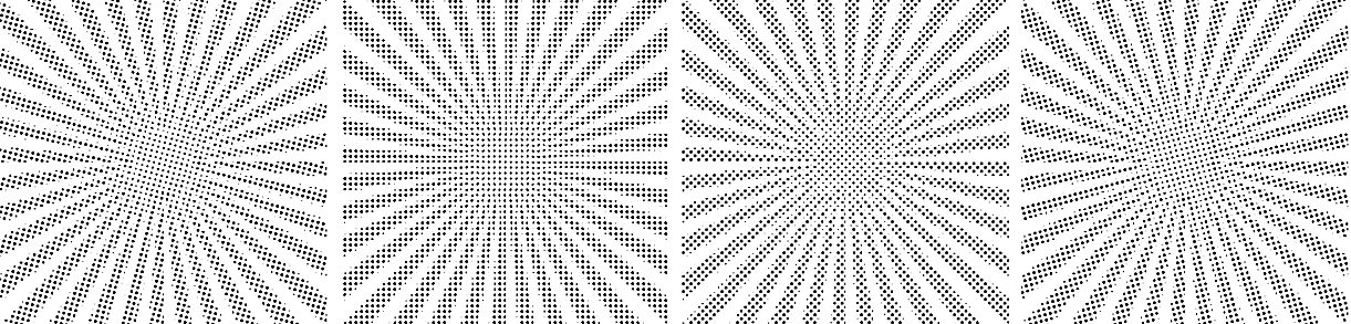

Хорошо видно, что заметные искажения при любом угле поворота растра начинаются там, где на одну линию изображения приходится меньше двух линий растра. Где линий растра на одну линию изображения больше двух, там нет никакой разницы.
Разрешение цифрового оригинала было больше или равно двум значениям линиатры. А уж равно или больше — попробуй, определи. Определишь?
