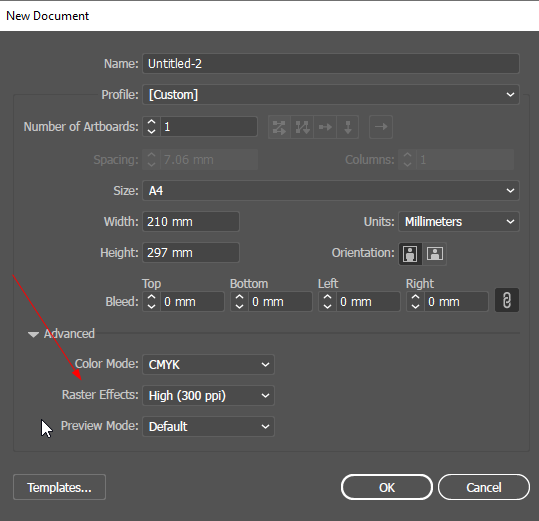

Проверить достаточно просто - создать два документа с разными пресетами, посдвигать обьекты на 1 px в них и сравнить полученные координаты (желательно, внутри файла, для чистоты эксперимента)
и это не так
Это разрешение можно прямо внутри документа менять, оно не влияет на координаты/размеры, разрешения документа в AI ожидаемо нет никакого, есть разрешение с которым показывается результат растрирования Pixel Preview и оно вроде как единственное, 72 ppi. Где его поменять не нашел, да и вроде как нельзя...создать два документа с разными пресетами

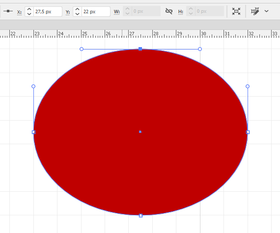

Выравнивает сетке только габариты объекта, а не на каждую точку.А я потом ещё принудительно выравнивал кнопкой/командой "Коррекция на уровне пикселов".
Кстати да, еще одна причина, хотя у него четко показывает погрешность координат объекта на скрине, но и правда, файлик бы увидетьВыравнивает сетке только габариты объекта, а не на каждую точку.
А смысл такого выравнивания тогда?Выравнивает сетке только габариты объекта, а не на каждую точку.
Когда рисуют иконки, считают каждый пиксель.А смысл такого выравнивания тогда?
Какой смысл в кратных размерах обьектов, если они сдвинуты на полпиксела?Когда рисуют иконки, считают каждый пиксель.

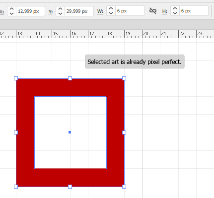

В том-то и дело, что даже габариты не выравнивает. Я приводил скрин, где видно, что левый верхний угол квадрата не выравнен.Выравнивает сетке только габариты объекта, а не на каждую точку.
Выравнивает, но сначала проверяет ))габариты не выравнивает
Объект как раз в габаритах, точки из которых он состоит не обязательно стоят с шагом в пиксель.Какой смысл в кратных размерах обьектов, если они сдвинуты на полпиксела?
Скрипт от Drawer исцелит Вашу работу.Не отправляется что-то...
Пятый раз говорю, выравнивание было изначально включено. Смещение получается при копировании с шагом.Надо было изначально рисовать с включенной галкой, тогда бы такого не произошло, да
