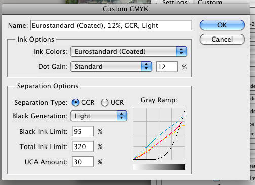

AlexWAR сказал(а):
Я предполагаю, что как минимум была фогра?
Нет, это было вот это, только Black Ink Limit я сказала 100 для тех, кто не любит в каналы лезть.
Не думаю, двоичный код профайла от PO как-то так сложно надиктовать!-) Наверное речь о совсех древних временах, когда пользовались шоповскими профилями-гомункулами.

mihas сказал(а):
Не думаю, двоичный код профайла от PO как-то так сложно надиктовать!-) /QUOTE]
Когда писал, аттача еще не было :)
О как Вы в стремлении к совершенству оторвались от простого народа - да через раз шоповским Custom CMYK пользуются - и не жужжат. Кстати, те, кто пользуются, обычно делают это осознанно, ибо у остальных стоит то, что по умолчанию, или вообще фих знает что. Вы уж меня извините за резкость, но Вы и Ваша типография, вместе с Вашей тягой к знаниям и совершенству - это скорее не правило, а исключение ':('

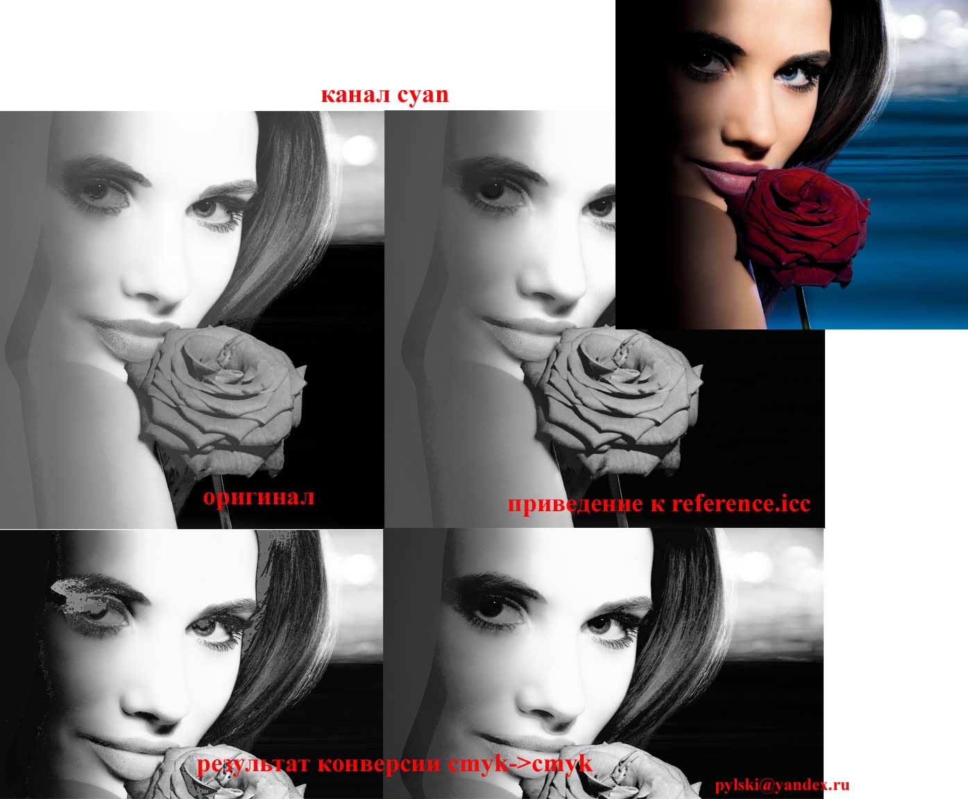

mihas сказал(а):
Если ты не против - можно я твой пример 2006 года выложу в открытую
Да выложить не проблема (см. аттач). Но мы там разбирали специфические передележные проблемы специфического софта. Ну не стану я расписывать в паблике, как строить "надежную" таблицу cmyk2lab для "закорректированных" входящих материалов. Не потому что жалко, а потому что это очень острый инструмент, очень много нюансов, и "надежность" очень быстро может превратиться в свою противоположность.
