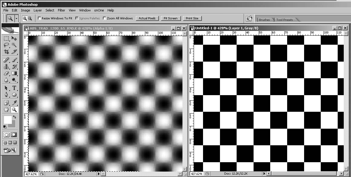

Ответ: DPI для офсета
Ch сказал(а):
Давайте попробую на пальцах объяснить, что к чему...
..., из исходного квадратика, расчерченного на квадратики 256*256 штук, делает уже ромбик, каковой ромбик разбит на ромбики в количестве 256*256 штук. ...
Вот показываю классический растр от АГФА, на рисунке, он повернут на 45 градусов. Как не смотрел нет ромбов, и что характерно, пиксели тоже квадратные а не ромбики. Правда это фотошоп кажет, наверное Ваш фотонабор рисует ромбиками. Это так?

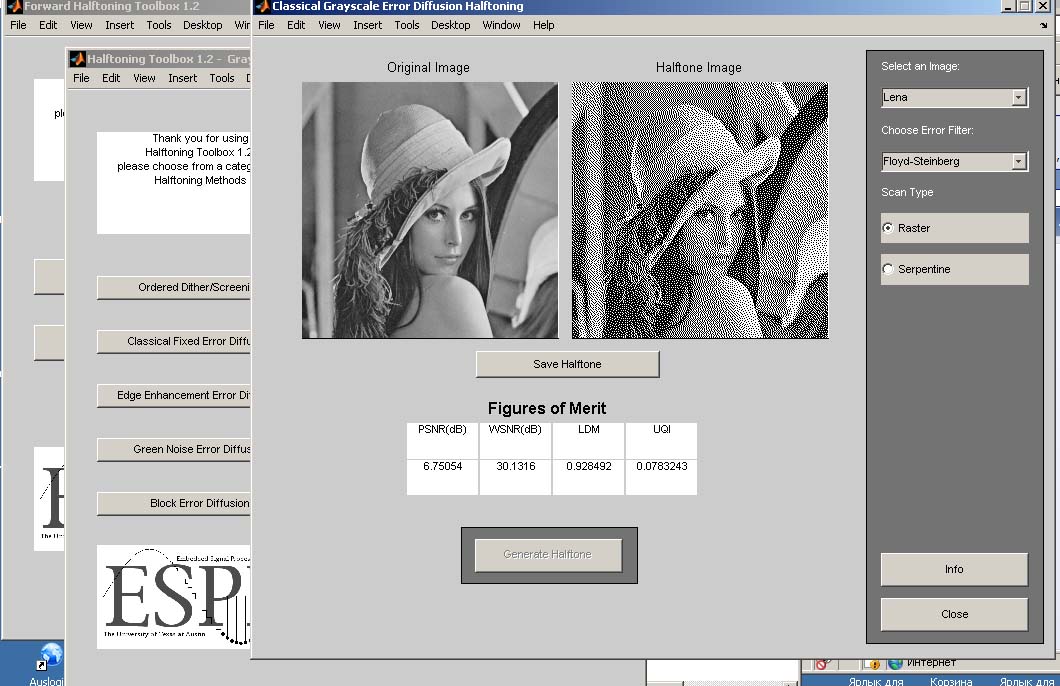

sabos сказал(а):
...Подскажу немного — входные (до растрирования) изображения различают по рисующей (строго — по спекту). Если рисующая в высоком контрасте, пусть она вся в k100 (такие изображения штриховыми называют) — q-factor возрастает в десять раз. Подумай почему?
А что думать, дай думаю поищу в инете q-factor.
Нашел ссылку на Ю.В. Кузнецова но на z-factor (статья в американском журнале) и он по его мнению равен 2.
В инете уже давно встечаю термин Image Quality Metrics. И сегодня популярны 4 общепринятые метрики.
1. PSNR -Peak signal to noise ratio.
2. WSNR - Weighted signal to noise ratio
3. LDM - Local distance metric
4. UQI - Universal quality metric.
Пример их использования на рис.
P.S. Не случайно расписал абревиатуры, кто захочет найдет в инете.
Вы правы, вопросы анализа изображений, в т.ч. и создание нужных метрик, давно обсуждаются в сообществе. Вопрос этот непростой, анализировать нужно много различных факторов, и нельзя свести их к простейшему числу «степень шедевральности». Поэтому специалисты скептично смотрят на все эти universal quality metrics и q-factors. Но в производстве не хотят слышать о трудностях анализа, им нужен как раз простой и ясный ответ. И мы готовы его дать, в терминах «средней температуры по больнице» — для 80% изображений достаточно коэффициента 1.5, еще 18% потребуют 2. И еще 2% потребуют коэффициента 8.
