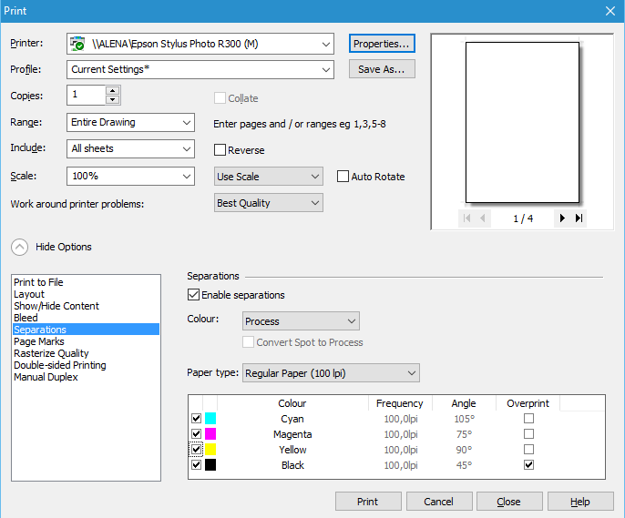

Глянь скрин. А если включить принудительно сепарации в свойствах печати?

Печать с включённой галочкой сепараций в настройках печати - не помогла?

Сепарации он же будет печатать 4 листа отдельно на цвет...

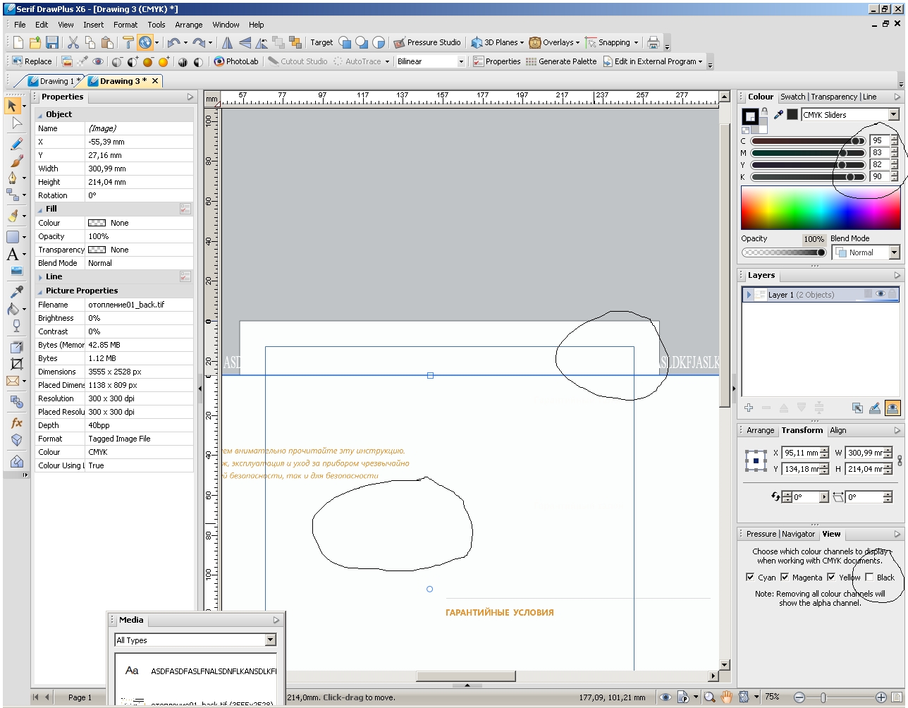

А, ну да. А у тебя при просмотре сепараций именно в диалоге печати твой чёрный не составной? (выкл. галочку чёрного цвета - пропадают надписи в обычном k=100)?
Отключая в принтере всю цветокоррекцию, добился вывода "вектора" черным, а текст в "картинке" по прежнему идет миксом. При этом на сепарации "черный" выключает как "вектор" так и "черный текст из картинки".

Непонятно еще, почему закидывая тиффку в сериф, он сразу делает черный "составным" при этом сепарация отключает "составной" черный

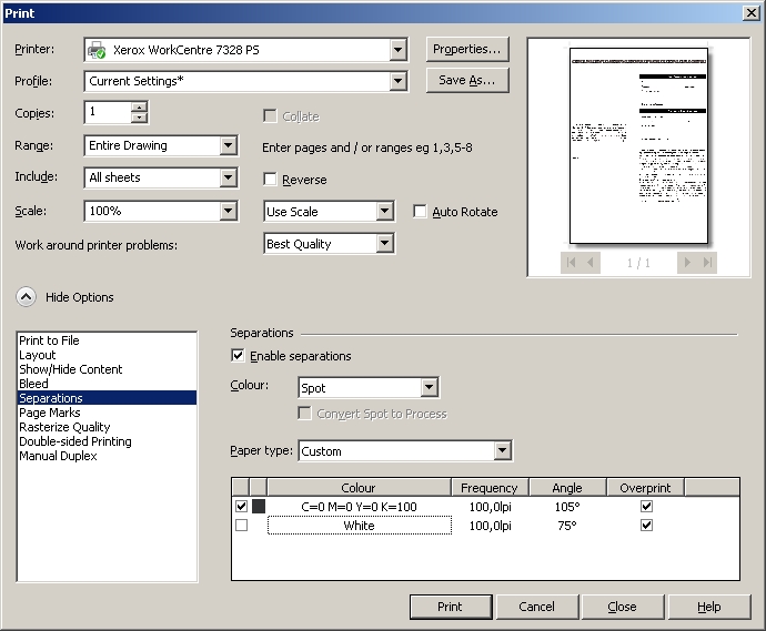

This is professional printer - его имя - that prints by PS-driver, and prints exactly needed colors in other software such as CoreDraw or Acrobat, no conversions in work of your competitors. As you understand, I'm find it how to correct this problem with vector text in DrawPlus, but still have problems in CMYK Tiff's with non-rich-black when print directly from DrawPlus.
