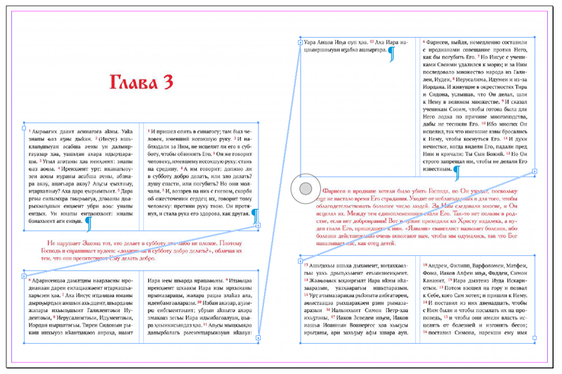

Полагаю, сверстано как-то так?.. Может быть вместо двухколоночного фрейма сделать два одноколоночных и вручную задавать последовательность заполнения?
Нет. Одна страница — один фрейм. Сразу предполагал, что с двумя колонками будет, скорей всего, единственным подходящим методом верстки, но... как говорится, надежда умирает последней ). Так как потом будет и оформление макета, и сделать какие-либо изменения в макете при «однофреймовой» верстке гораздо проще.
Надежда умерла. Imho двумя колонками нужно делать.
ну а как можно в принципе два разных потока текста верстать одним фреймом? естественно, получается ерунда
