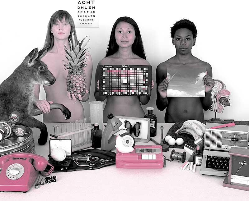

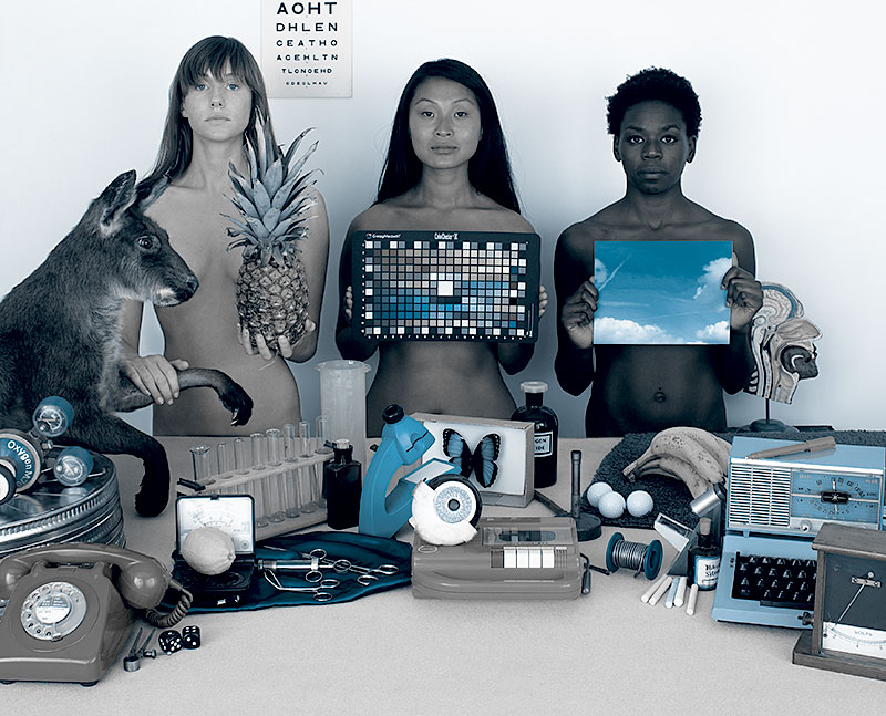

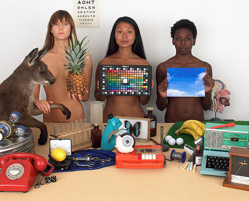

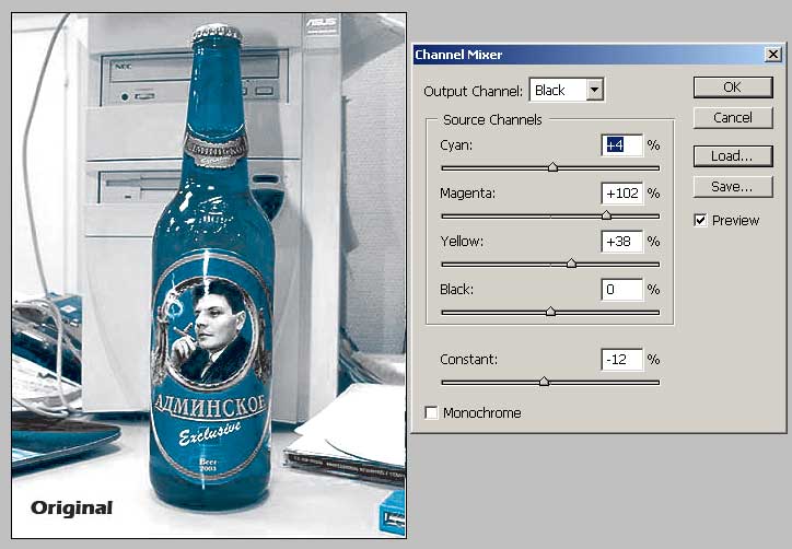

По-моему для пакетной обработки Channel mixer самое то!
    148.1 КБ · Просм.: 948
    139.3 КБ · Просм.: 669
    62.7 КБ · Просм.: 978
  • C_K_mixer preset.zip
    134 байт · Просм.: 315
    73.3 КБ · Просм.: 953

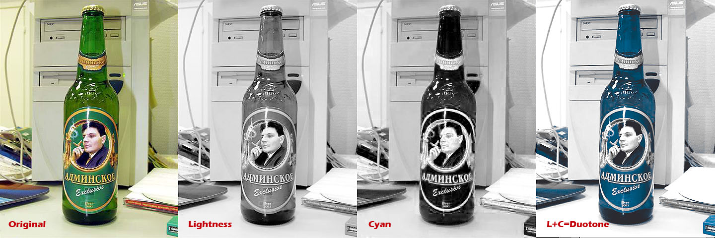

Ответ: Двухцветная газета
Пресловутая бутылочка обработанная миксером. Исходник ессно взят с форума.
    45.8 КБ · Просм.: 995

mr_pupkin сказал(а):
Человек ты хоть знаешь что такое двуцветная газета особенно рекламная? Иди научай своему способу девочку/мальчика вкалывающих в газетке за 3000-6000 р. Сразу после курсов, а то и переученых из наборщиц\манагеров. Если научишь хотя бы за месяц я сам перед тобой преклонюсь:)
"Твой способ" (копирайт не забудь поставить) всем хорош да вот долгий немножко и знаний требует не начальных. Подопытный должен хотя бы слышать что в шопе есть каналы и бывает модель Lab.
Конечно так можно добиться лучших результатов чем просто заливая в картинку двуцвет. Особенно на такой фотке (контрастной и хорошего разрешения). А теперь чудак раскрась так сто фоток за 3 часа да еще полосы свертай. И посмотрим кто усмеется а кто упарится.
Ой, я плакал долго!! :))) Эта картинка размером около 300Х400 пикселей была стянута из интернета и попалась случайно под руку.
Вы, кажется, забыли главное правило получения хорошего дуотона: выбирайте контрастные картинки, содержащие большие области чистых цветов. Серенькие пейзажики лучше оставить однотонными :/
И не надо драматизировать по поводу девочек/мальчиков: обучить их Микшеру каналов куда сложнее, чем предложить выбрать один из трёх каналов (CMY). Если подопытный не знает про каналы, то дуатон он делать не будет в принципе.
Мой способ вовсе не авторский - идея лежит на поверхности. Порядок действий прост до безумия (будет время - запишу экшен для мальчико/девочек).
