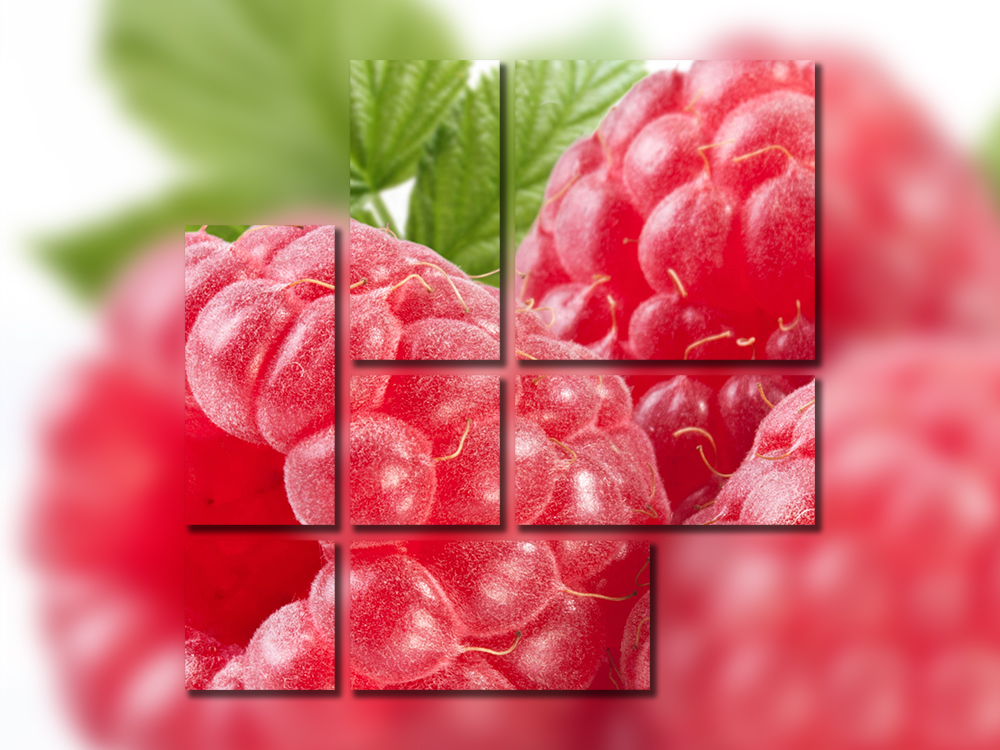

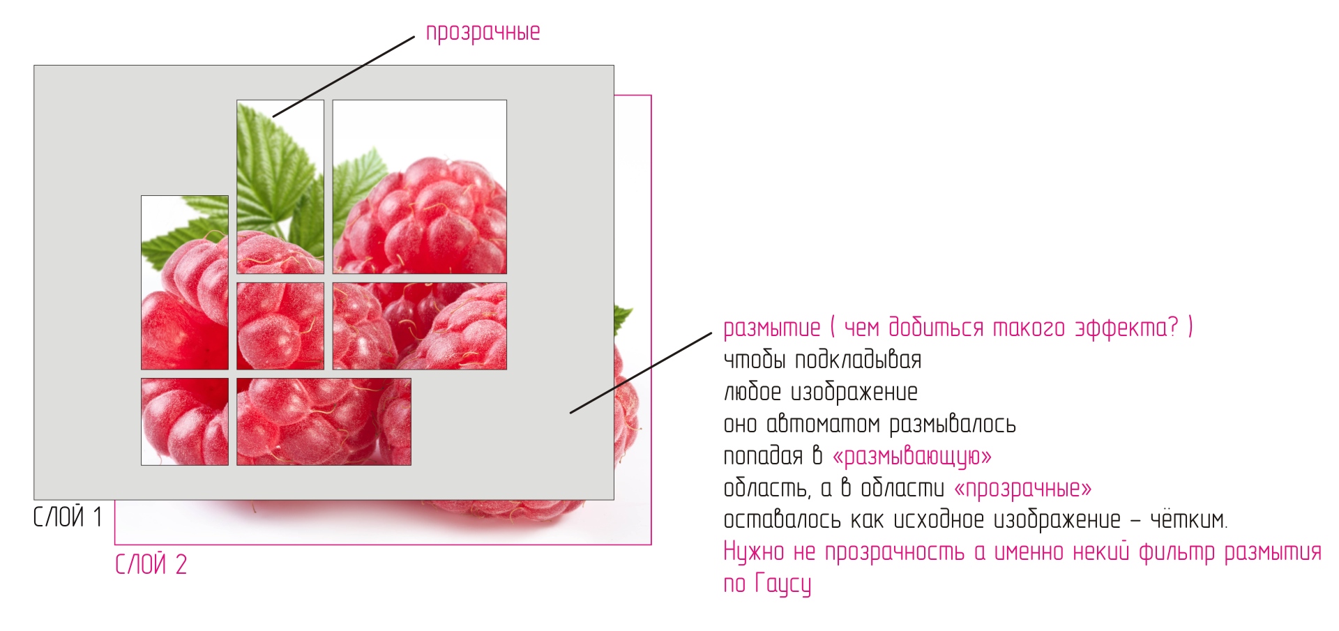

Добрый день дамы и господа.
Собственно проблема в прикреплённом файле.
Второй файл для наглядности то что необходимо получить.
Спасибо.
P.S. Чтобы верхний слой обладал свойствами размытия изначально.
Спасибо.

Вопрос в том как применить эффект размытия по Гаусу к однотонному слою? Размывать ведь нечего) Цвет однотонный?
Проблема в том, что изображений будет около 5000
и все их обработать руками я не вижу возможным.
Вот ищу пути выхода из ситуации.
почему однотонному? Там же будут эти 5000 изображений. вот и пишете экшн: подставляете первое, применяете маску по квадратикам и размываете. Точнее подставляете пикчи в ручную (хотя это тоже можно автоматизировать если заморочиться), и такой экшн: ctrl click Слой1 (там где нужные квадратики), выделить слой Фон (ведь он так будет называться если сделать дубль слоя из исходника, или Background), создать маску по выделению, перейти в изображение слоя, эффект-гаусс.

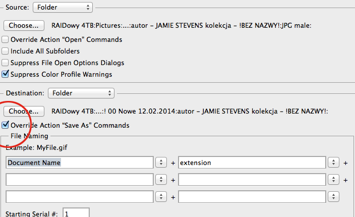

Сохраняете как копию под нужным именем, чтоб не переименовать исходник squares.psd, на который у вас завязан экшн, но все 5000 придётся пересохранять в ручную, т.к. экшн не понимает переименование файла. Ну и по этой же причине батч не получится.
    72.8 КБ · Просм.: 586
Реакции: demichev82 и xm
Спасибо, не знал, точнее, не обращал внимания. Но всё-равно батч не получится, если
