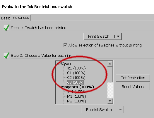

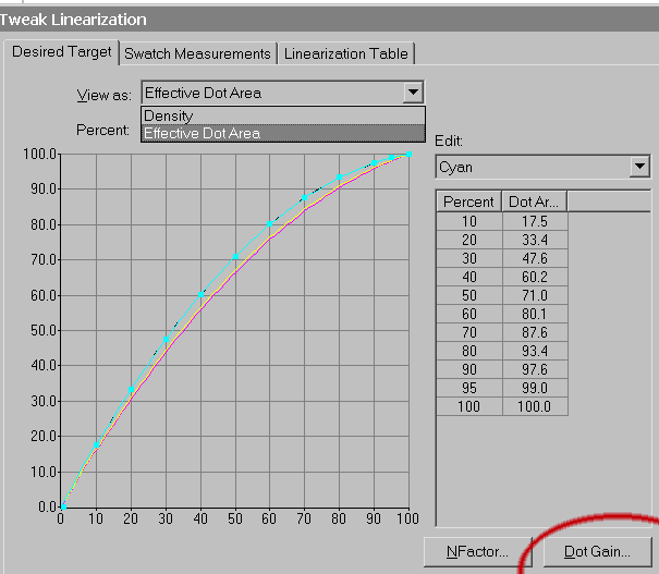

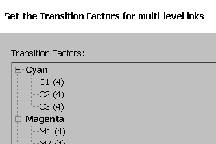

Все уже давно сделано.
P.S. Думаю, что вряд ли Epson даст пользователям прописывать данные линеаризации средствами драйвера. Программная возможность для этого есть, но сколько они потеряют по продажам материалов? Оно им явно не надо.
    9 КБ · Просм.: 1 054
    2.5 КБ · Просм.: 1 047
    10.5 КБ · Просм.: 1 180

Что делать, если измеренная кривая имеет макимум тона на 90% (к примеру), а дальше начинает спадать?
Компенсация наиболее просто выполняется путём заполнения таблицы стимул-отклик всеми аппаратно определёнными значениями (промежуточные значения - за счёт интерполяции по замерам в узлах) и перестановкой местами пар стимул-отклик. При этом на графике меняются координатные оси X и Y. Пока построенная ф-ция монотонно возрастает (т.е. имеет положительную первую производную), она полностью определена по Y и перестановка стимул-отклик даст нужную компенсацию. Если же после возрастания ф-ция имеет спад (знак первой производной меняется), то она теряет определённость - стимул в определённом диапазоне, заданный по оси Y на измеренной кривой, даст два значения по оси X.
В такой ситуации пасует программа Calibrator by AGFA, не допускающая понижения тона или процента по мере роста стимула, она запрещает ввод подобных значений. Точно так же пасует Calibrator от EFI, работающий в РИПе цифровой машины. Правда, при этом он не требует исправить данные, он просто оставляет нескорректированным снижение тона на последних 10-15%.
