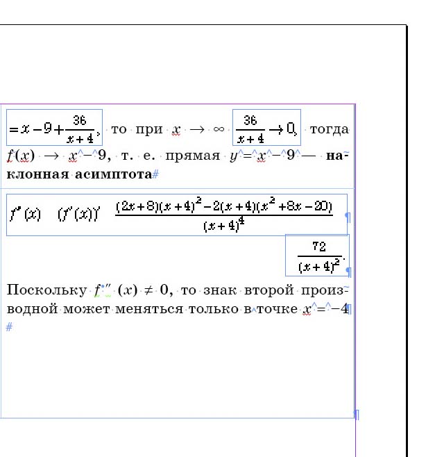

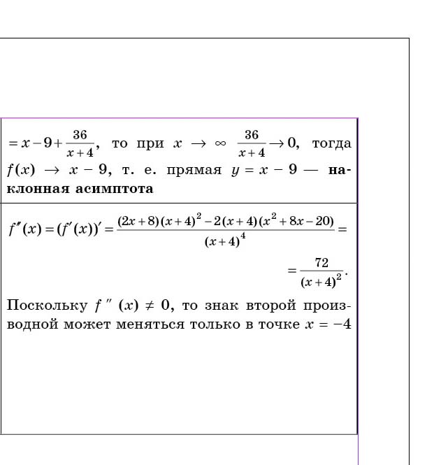

да, именно там проблема. Видимо я недостаточно наглядно показала. Суть в том, что формула начинающается с f''(x) и заканчивает уже на второй строке дробью 72 / (x + 4)2 это все один eps.

Ниже прилагаю файлы с проблемой (они же есть в моей теме, кроме собственно eps с формулой). Надеюсь, ТС (Dorm) тоже выложит свои, может это поможет решит вопрос, он для меня как кость в горле. У кого в офф-лайне не спрашиваю, все удивляются и отшучиваются фразами типа "Тю, так вернись к CS3". Всё никак не соберусь написать в Adobe, читала, что уже писали им и решения не получили, но все же хочу уточнить. За спрос, пока, денег не берут.
Во вложенных файлах вид Индиза при нормальном просмотре, при наложении, pdf с глючной формулой и сам eps формулы (в архиве, иначе не загружался).
