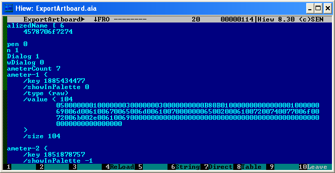

угу. да еще и в cs5 до кучи, где экшен не запустить

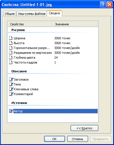

ок, я из интерфейса проверял - не дает больше 2400 ввести
Вот с такими настройками у меня дает 3000
