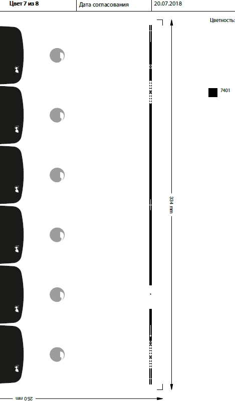

Кстати, я сепарированный pdf прогонял еще раз через реппорт и нумеровал сепарации )). Не знаю, можно ли это сделать проще. образец прикладываю.
    45.3 КБ · Просм.: 720

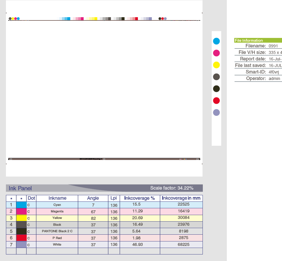

Как-то это все сложно. Вот первая страница репорта

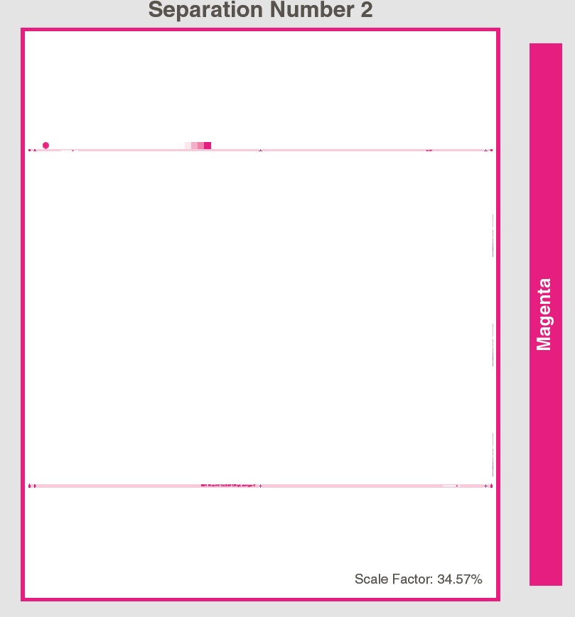

вот вторая
