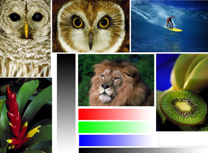

Такая картинка пойдет? Могу по почте отправить -4,5 мегабайта в TIFF.
    79.6 КБ · Просм.: 1 160

С удовольствие приму в коллекцию... jazzminosсобакаgmail.com

Только просьба для меня их не печатать, потому как они не соотносимы с теми сценами, что я видел.
