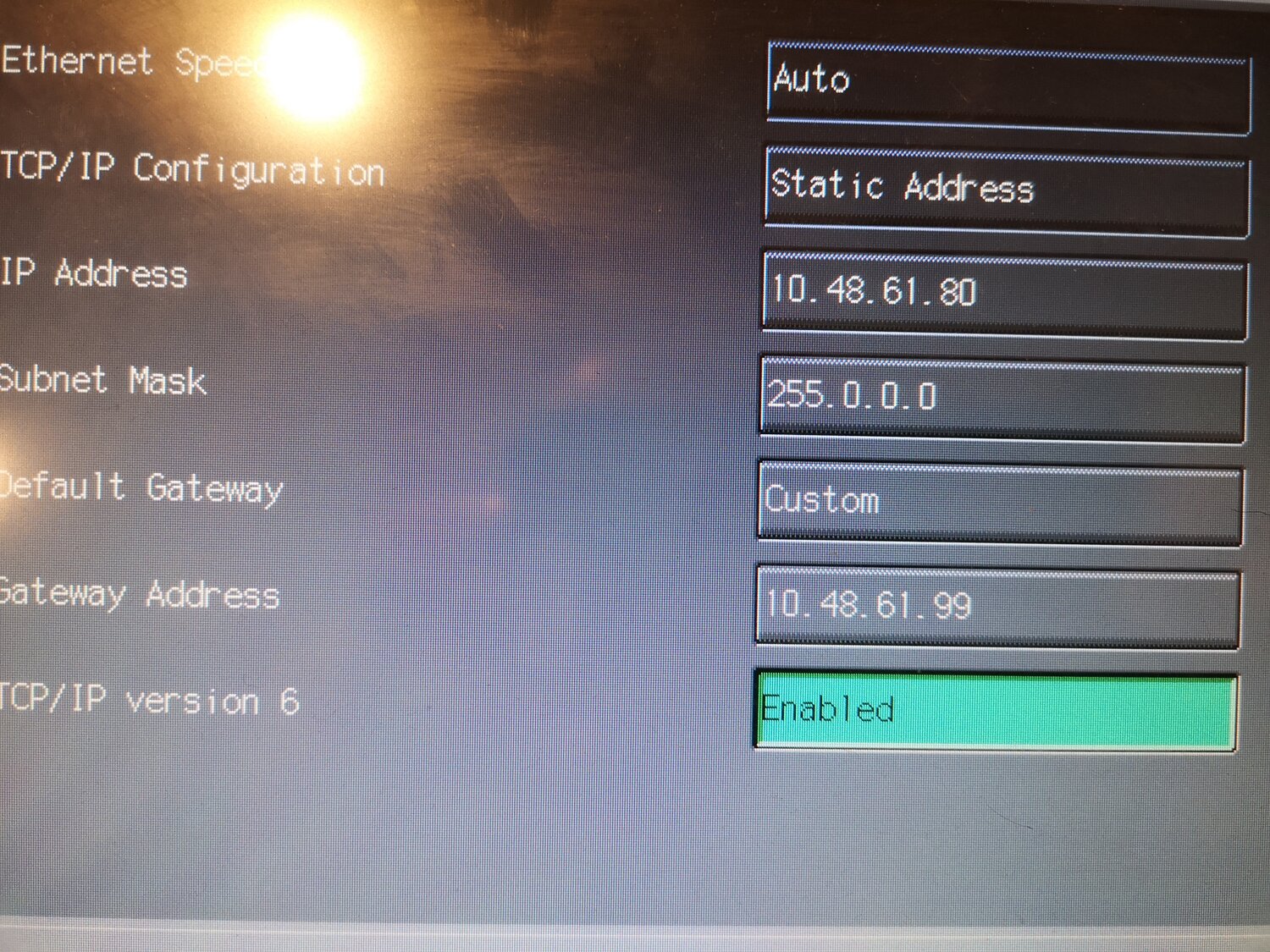

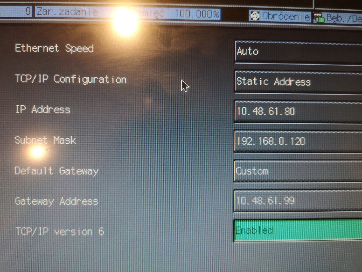

на компе java есть, сеть втыкнул в Fiery, сеть работает, другие принтеры видны и печатают. В браузер прописываю и 192.168.0.12 -нет конекта, IP из Fiery (foto) нет конекта

Вы и не попадете туда :) У вас маска подсети наверняка 255.255.255.0
Выставьте в фиери также и поменяйте IP на 192.168.0.12 раз уж его почему то вбиваете :)

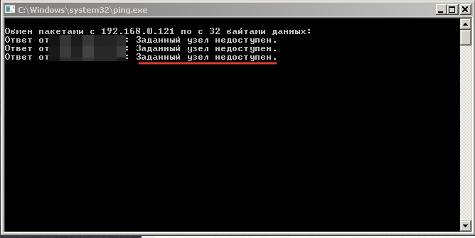

Отлично :) Нажмите Win+R в строке наберите ping 192.168.0.120 нажмите энтер, если увидите такое, значит адрес свободен, вбивайте как я написал в посте выше. Если нет, меняйте посл цифры и пингуйте, так пока не найдете свободный, его и в бить как IP Address для фиери

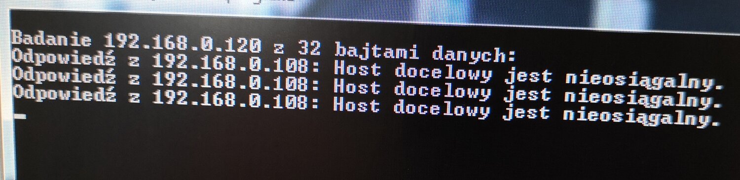

судя по пингу недоступен
если узел недоступный ищем свободный изменяя последнее 3 цыфры IP, вкурил
