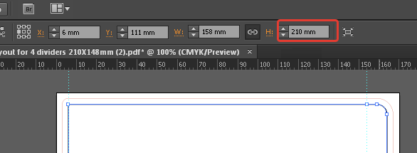

вы думаете, формат А5 был по приколу запрошен?)
Ну, я с самого начала склоняюсь к тому, что именно черное — обрезной формат.
Но тут вопрос в том, что никто не говорил, что ваши дивайдеры должны быть ровно А5, а не больше.
И вообще это ваша задача дать адекватную информацию, а не участникам форума играть в "угадайки".

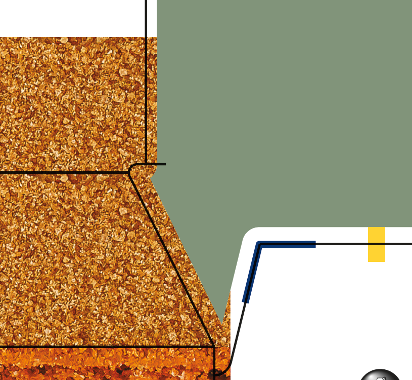

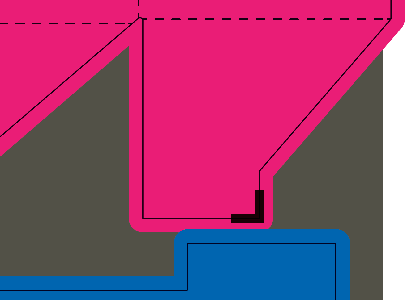

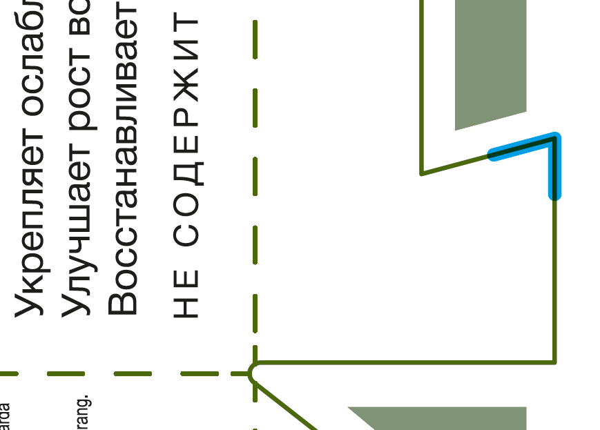

Для вещей, не терпящих наличие на изделии клюшек, достаточно использовать всего 4 метки (по 2 на краях диагонали) , являющиеся продолжением линии реза ножа.
Весь контур ножа избыточен.

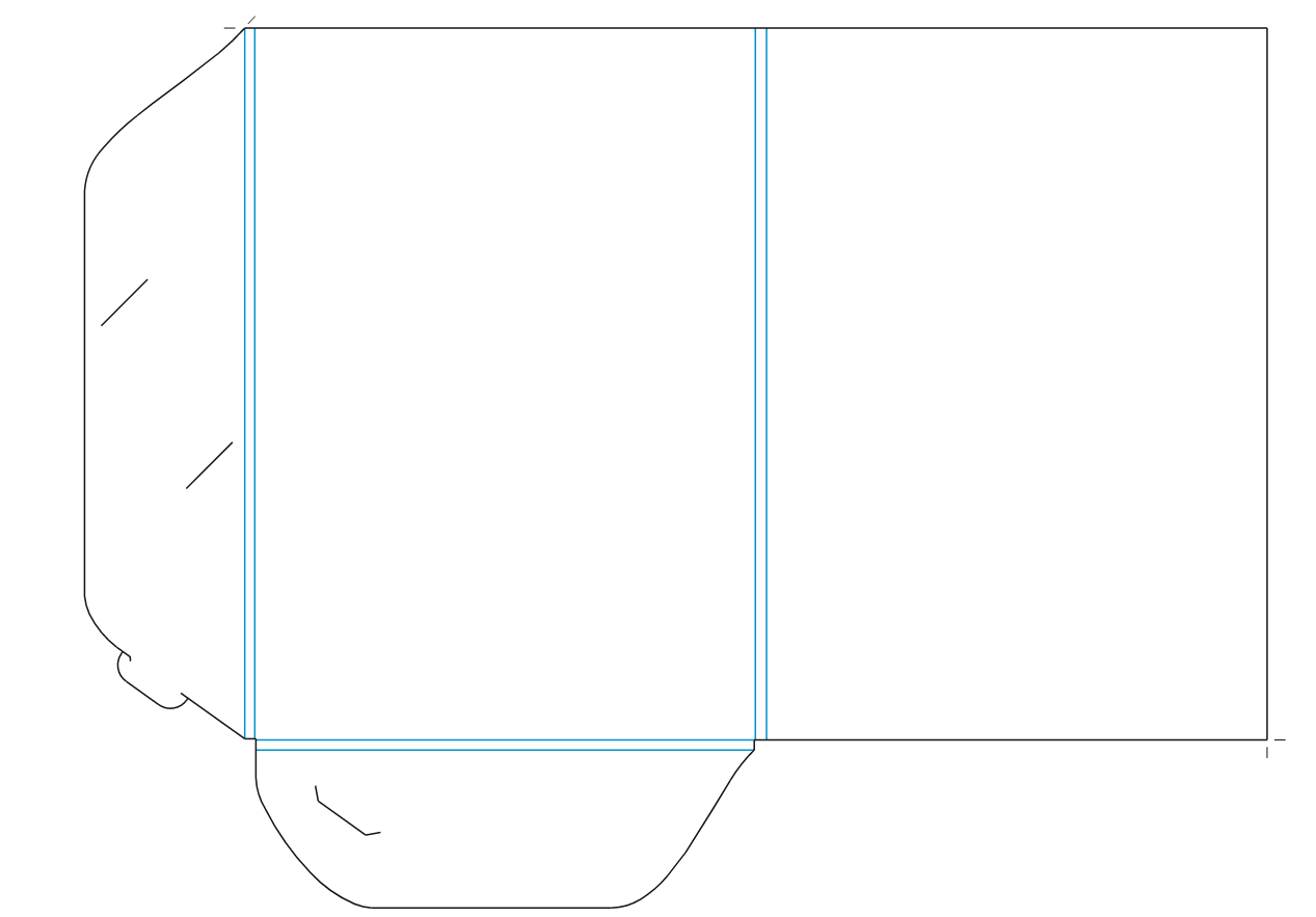

По файлу - черный это CUT. красный вылет. это тонкая бумага, и тут не штанц-форма будет рубить. Вам точно спуск не делать. Сделать вылет и не морочить никому голову.
