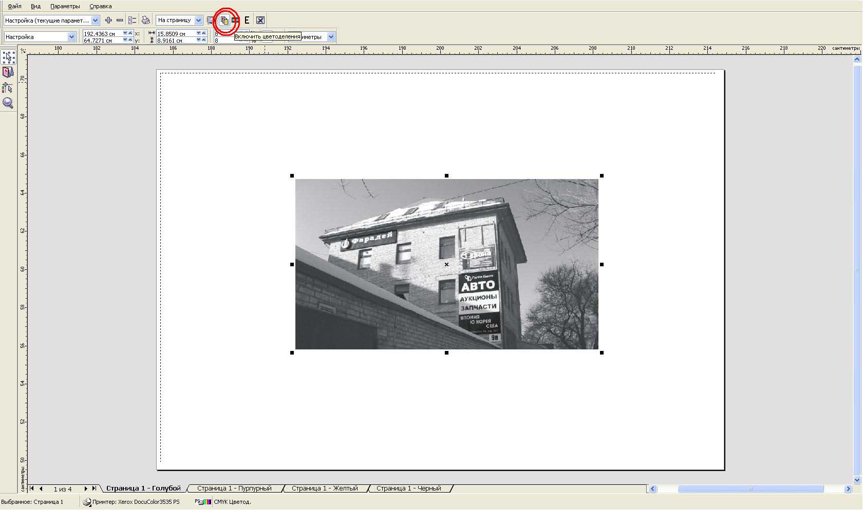

все более-менее понятно... 'senk' спасибо!!! мне еще интересно, в корел дро, вообще-то, можно разделить эскиз на четыре цветовых спектра? знаете, как слои у гамбургера, булка это С, котлета это М, огурцы- Y, зелень-К. по отдельности это составляющие одного целого! т.е. ( не умею объяснять, простите) один эскиз ( например) С-100, М-0, Y-0, К-0; другой С-0, М-100, Y-0, К-0, и т.д. ... вообщем, мне надо разобрать гамбургер! =)) извините за каламбур... :cat:

Вектор можно (если голову не жалко:)), растр - нет. Отпишите сепарированный PS и корелом же каждую сепарацию откройте. Не помню, правда, как корел сепарированный PS открывает, но можно сделать из PS>PDF, а там уж делай что хочешь.

Корел с цветовыми слоями работать не умеет. Но умеет писать сепарированный PostScript, не рекомендую его использовать, это прошлый век. Сейчас все понимают нормально композитный PostScript, или PDF. С сепарированным проблема в том, что это уже не личится, т.е. практически невозможно решить проблему на входе в типографию. С композитным решаемо.
Когда вы указываете цифры в CMYK вы почти однозначно определяете как они поделятся на формы. Неоднозначность одна... 100 K практически всегда идёт оверпринтом, т.е. краски из под неё не удаляются. Посему на крупных плашках стоит мухлевать и задавать, например, 100K 0.1Y
А треппинг и прочие изыски оставьте типографии... Их тех. процесс, это их проблемы...

Мне так кажется что весь вопрос был «где эта кнопка?»
    137.9 КБ · Просм.: 1 081
большое спасибо!!! =)) 'senk' 'senk' 'senk'

Mic256 сказал(а):
Мдааа....
вот так! =)) я спрашивал как раз это... 'OoO'
