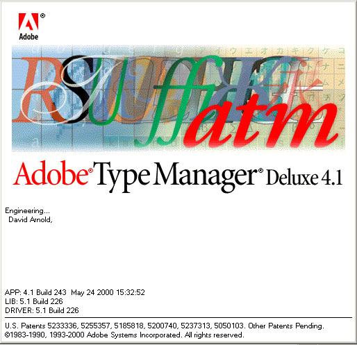

Нет, для WinNT и для Win98 были отдельные версии ATM 4.0, с XP их сдружить сложно. Для работы с Windows XP нужна версия ATM Deluxe 4.1. И для нее небольшой реестровый пачт (не кряк!). Эта версия прекрасно работает как на 98SE, Me, так и на 2000-Xp.
Да, тем более, что при установке на Windows XP остаётся оболочка - шрифтовой движок Windows XP Адобовский изначально.;)
Можно выложить?
Насчёт 98SE не согласен категорически. Поставил на неё ATM 4.1, погоревал недели две и вернулся к 4.0.

Вот он:
Windows Registry Editor Version 5.00
[HKEY_LOCAL_MACHINE\SOFTWARE\Microsoft\Windows NT\CurrentVersion\Font Drivers]
"Adobe Type Manager"="atmfd.dll"
[HKEY_CLASSES_ROOT\.pfm]
@="pfmfile"
[HKEY_LOCAL_MACHINE\SYSTEM\CurrentControlSet\Services\ATMHelpr]
"Start"=dword:00000004

Этот патч не нужен. Он нужен только если ХРень устанавливалась обновлением предыдущей системы, на которой стоял 4,0. Для ХР "с нуля" и 4,1 "с нуля" нет необходимости в патче.
И сам атм 4,1 делюкс вообще устанавливать не надо, достаточно просто скопировать его папку с другой машины.

Да он на эдобовской сайте есть. Весит копейки.
Проработал с этой версий на Windows 98SE более 4-х лет без переустановки - прекрасно работал и даже работает сейчас с 2004 года (!). Несколько раз восстанавливал систему, но ATM работал как часы. Возможно вам просто попалась кривая версия или еще какие проблемы...
Возможно.
Потом с уделением могут быть проблемы. В реестре засядут ссылки на него. Это вам не макинтош. :)
Ответ: Фонт менеджеры для РС
Как раз с удалением 4,1 и проблем не будет в ХРени. Проблемы именно у 4,0, и именно проблемы с удалением 4,0 фиксит тот фикс.
И удалять 4,1 нет необходимости, он сидит и кушать дополнительно не просит.
Вот именно - другие. 4.1 намного требовательнее относится к ID шрифта и копирайтам. Если два начертания имеют одинаковый ID, то в списке доступных к подключению шритов остаётся какой-то один. По 98SE таких шрифтов приходит немало. Я себе под XP поставил виртуалку для 98-й, там же поставил 4.0 Deluxe - специально для конченых дизайнеров, не понимающих, что однобайтные TTF-шрифты под XP не живут. Или использующих правленные чем угодно начертания, где забыли изменить ID.
