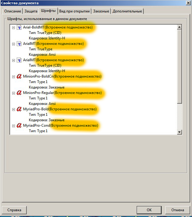

Это сказано в настройках делать так-то. А как получилось в итоге, следует проверить в Акробате, нажав ctrl+D.
Появится такое окно, и вот глядя на него уже можно с уверенностью сказать, получилось шрифты встроить, или не очень.
Да, написано, что встроенное подмножество.

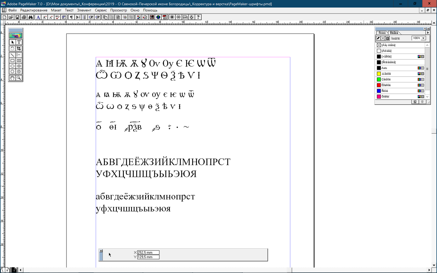

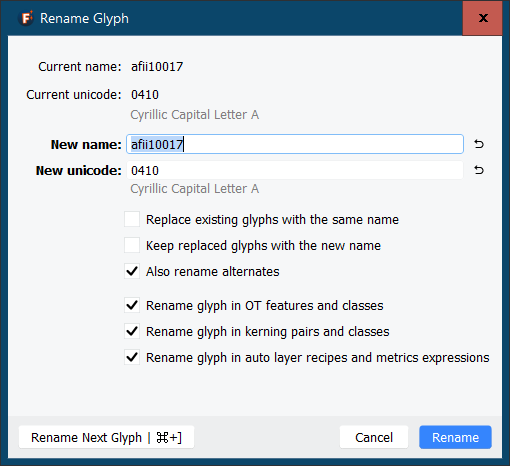

Всплыла еще одна беда. Как писалось выше, вместо латиницы я вставил устаревшие буквы алфавита, а вместо бывших каракулей - буквы кириллицы. Но это печатается только в PageMaker. В современных адобовских программах и в Ворде печатаются только те буквы, которые вместо латиницы. Те, что кириллица - слетают на другой шрифт. Это как-то лечится? Выше что-то писалось про правильные названия букв в формате afiiXXXXX. Я пока их не переименовывал. Где можно найти спецификацию для кириллических шрифтов Type1?

Я уже догадался и могу ответить на свой же вопрос. Современные продукты Adobe в отношении кириллицы ссылаются на таблицы юникода, а Type1 берет их из другой таблицы. Чтобы такой PostScript читался и там, и там, ему нужно две таблицы кириллицы.
