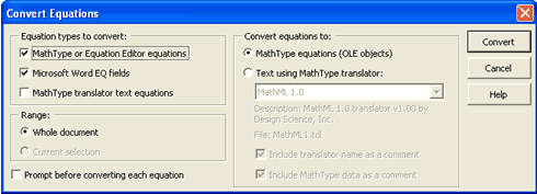

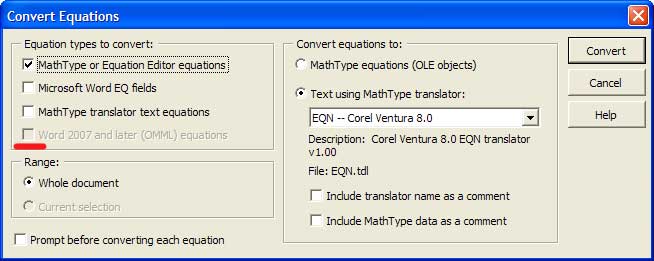

Выделить весь документ, вызвать меню Маттайпа и сконвертировать все формулы в МТ одним нажатием кнопки.

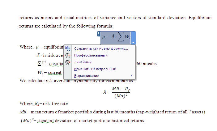

Ёпрст... Они что, реально пародию на MathML в Офис вставили...

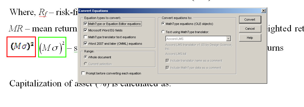

Поэксперементировал, все зависит от конкретной формулы: какая-то нормально конвертируется, какая-то - нет. В аттаче мои настройки, и что из этого выходит.
Зеленая - правильная формула, сконвертированная в Маттайп, красная - автоматически созданная рядом в виде картинки.
Иногда формулы теряют связь, т.е. они видны, но являются картинками, в таких случаях конверсия не происходит.
