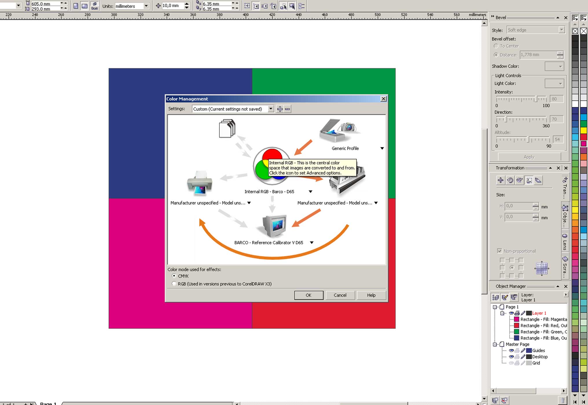

Ответ: фотовывод из Corel DRAW 11-12
для начала создаем профиль. кажды волен сам выбрать в чем его создавать. Либо качаем с инета.
Далее открываем Color Management, счелкаем два раза по кругляшку с триадой и выбираем Relative Colometric. Хотя иногда (редко) нужен Perceptual. По дефолту там стоит Automatic, что в обсчем не есть рулёз.
Ну а потом выставляем профиля устройствам. Монитор тож желательно откалибровать.
В итоге получаем цвет в тираже такой же как и на экране. Проверено - работает.
Не относитесь скептически - это факт. Сам не верил, что такое возможно.
Мистика блин....
