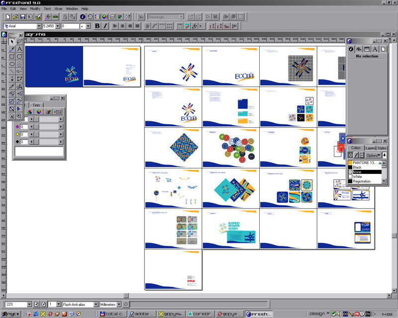

Есть многостраничный фирм. стиль в 7 фрихе, у меня 9, как мне создать епс пригодный для редактирования (копи) и просмотра? Хотя-бы в илье...

вообще-то вы можете сделать експорт в епс. если не ставить "селектед онли" фрих сгенерит епсы по кол-ву страниц. только экспорт в енкапсулейтед постскрипт...
корелом отрывается
Пробовал вчера, смотрится толька первая страница, остальные пустые :(
Может можно во фрихе разбить многостраничный документ на много одностраничных? И уже их экпортить.
макетка 12 метров...
попробуйте при експорте поставить флажок не на олл пейджес, а на "фром.. ту.. ".
хотя странно. у меня только что все нормально получилось

ну, у меня все получилось. кажая страница сохраняется отдельно. ~ 6,5мб я бы Вам выслал, но архив - 90 метров.
не знаю, в чем у Вас проблема. я, правда, из 10 фриха писал, но не помню, чтоб в 9 были траблы...

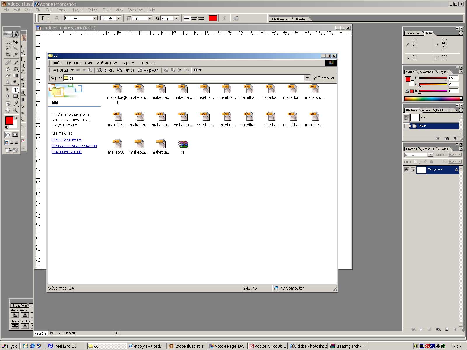

    197.7 КБ · Просм.: 834
Понятно, будем пробовать постранично если будет необходимость.

странно, однако, что у Вас не получилось. экспорт-енкапсулейтед пс-флажок на фром... ту.. - ок. вы точно экспортите, а не сейв эз?
точно-точно, только олл...
