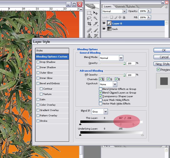

Гадский белый фон. Помогите плз
  • Автор темы Автор темы 123
Ответ: Гадский белый фон. Помогите плз
Rescan сказал(а):
Я тоже попробовала. После елок с их иголками пальма - уже не трудно!
Я дублировала слой, Потом Threshold, загрузила маску и удалила фон.
да, у вас гораздо аккуратнее получилось! :)
Потому что фон по светлоте подогнан к артефактам кеинга.
На такой случай композинг делаете прямо на месте, вот таким способом:
