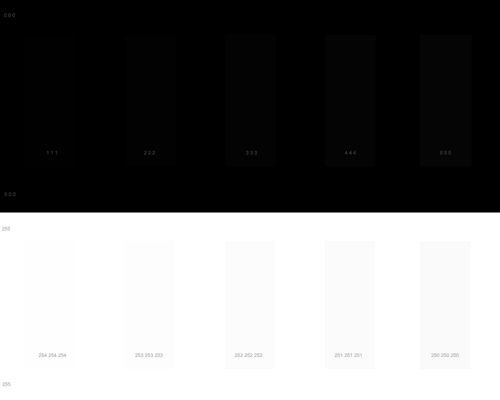

Да пока народ не посидит за приличным TFT, так и будет говорить со слов других, что они там детали в тенях не видят. И бояться фиолетового отлива в углах, если уткнёшься носом в экран. А то что рабочего пространства у 21,3" просто дохрена в центре и по краям раскиданы менюшки разные, про это как бы никто не помнит. Можно подумать, что у всех по 2 монитора и панельки выброшены на сателлит.
К градациям претензии. Когда я говорил про нормальные TFT, то имел в виду NEC и EIZO (Apple подробно не рассматривал, просто картинки посмотрел). Возможно сейчас появляются и другие неплохие устройства. Наверное повторюсь, но в медицине (на томографах и пр.) стоит много панелей NEC. Разве там не нужна правильная передача градаций цвета? И на цветных панелях грэй там выглядит очень реально, поверьте. Рядом на негатоскопе болтаются несколько снимков и картинка на дисплее 1:1.
Для теста помещу простую картинку. Может это немного убедит, что в тенях и светах нет такой жутко кардинально разницы (ессесно смотреть в шопе).
У меня небольшой напряг с разницей между 000 и 111 в тенях. Наверное это и есть тот самый страшный недостаток, из-за которого нужно брать только трубки и ни в коем случае не LCD.

Ответ: Где поднатореть по мониторам.
111 вобще не вижу, 222 оооченьочень слабо.
Но давайте смотреть правде в лицо, для офсета эти детали важны?
Какая машина их сможет воспроизвести?
Вот и получается что недостаток превращается в преимущество, небудешь ждать своих деталек в тенях при печати, их просто никто не напечатает! '))'
TFT форева!!!
Важны! И не только для офсета.

111 и 222 - Важны! И не только для офсета.
Мне на форуме однажды ответили, что можно быть или практиком и реально работать или теоретиком типа Шадрина (даже фамилия упоминалась) и делать теоретические выкладки. Без обид.
Товарисч дело говорит - 111 и 222 неважны. Может для Веба важны - но это иное.
Или вы уверены, что сделав идеальный моник с помощью калибратора, Адобе гаммы и Нокия-теста и узревая у себя пограничные значения светов/теней, получите из типографии то, что видите на мониторе? ХА!
(года 3 как у меня абсолютно нет замечаний по фоткам, даже используя убитые всмерть оригиналы - это для увесистости поста :) )
