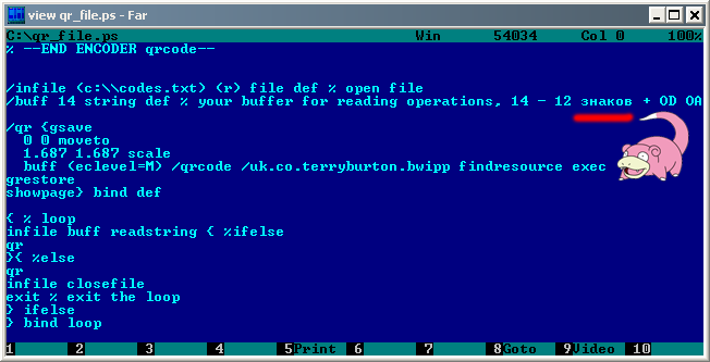

У меня работает. Не работало бы, не выложил бы, не написал бы про дистиллирование.дистиллируем
На этот раз себе.Тебе снова зверька прислать?![]()
А зачем я написал это слово?
