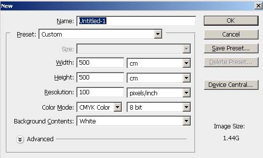

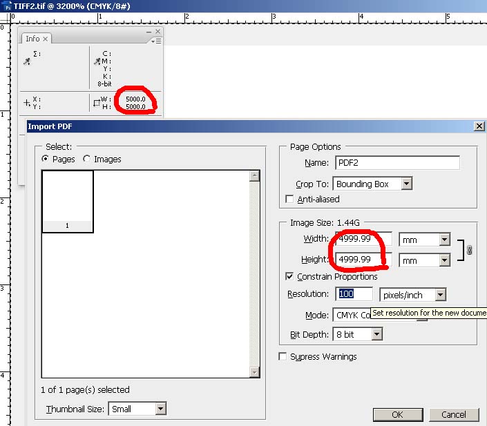

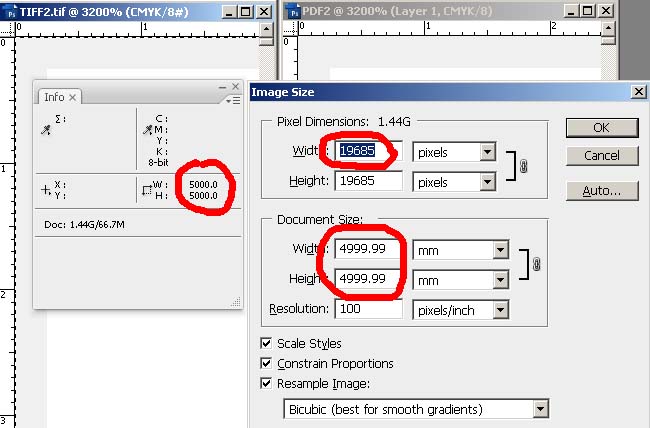

Я все больше туплю, и не являюсь большим знатоком растровых сеток, но с и мелкими файлами последнее время имею дело редко. По этой причине, я провел некий эксперимент, для получения объявленной погрешности. В связи с тем, что указано в первой фразе, я взял файлик, геометрическим размеров 5 х 5 метров, в надежде увидеть в нем соответствующие изменения.
Итак, по пунктам:
1. Делаем файл, как на скриншоте 1-1.
Общий его размер составил 19685 X 19685 пикселей
2. По периметру файла, я изобразил линию в 1 пиксел
3. Сохранил файл как TIFF
4. Сохранил файл как PDF, естественно, без возможности редактирования
5. Все закрыл
6. Открыл файл TIFF, убедились, что размер не изменился (скриншот 2-1)
7. Открыл файл PDF, и задал при растрировании разрешение 100 dpi, как и в оригинале. (скриншот 3-1)
Получаем размер 4999,99 мм X 4999.99 мм. Размер в пикселах - 19685 X 19685 пикселей (скриншот 4-1)
8. Проверяем размер открытого файла TIFF. Он составляет 4999,99 мм X 4999.99 мм. Размер в пикселах - 19685 X 19685 пикселей (скриншот 5-1)
9. Проверяем, изменилась ли линия по краю. Не изменилась (скриншот 6-1)
Так я и не понял, что надо сделать, чтобы получить погрешность более одного пиксела в обсуждаемом случае. Ушел в себя... черную кошку искать.

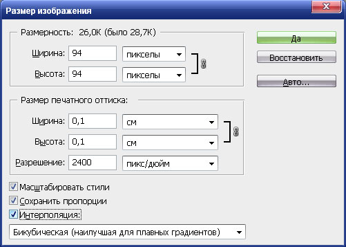

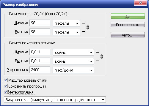

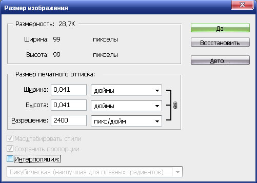

Ответ: Harlequin 8.1 Raster PDF
Ну если брать фотошоп там много приколов.
К примеру можно создать файлик 99*99 пикселей 2400 dpi.
Выбрав команду image-size и нажав галочку resample можно понаблюдать как изменяется количество пикселей в зависимости от того какая единица измерения выбрана, мм, см или дюймы...
А чтобы найти черную кошку в темной комнате нужно сделать tiff на разрешение вывода фотонабора к примеру 600*600 мм и заполнить чередующимися через пиксель или два линиями по горизонтали и вертикали.
Также сделать аналогичный пдф и отриповать оба варианта, после сравнения под лупой можно меряться.
В пикселах все и будет нормально - размер изображения в пикселах и в TIFF и в PDF задан явно, целыми числами. Искажения касаются именно геометрических размеров:
в вашем примере 5 метров переходят в 4999.99 мм
Только, пожалуйста, без шуточек по поводу вибраций токарного станка - JPG максимального качества тоже очень похож на TIFF, однако никому в голову не придет битовую карту для РИПа JPEGом паковать.
1. Если Вы посмотрите на скриншот пункта 8, то увидите, что погрешность имеется как для TIFF, так и для PDF в одинаковой степени
2. Все компьютерные растровые изображения состоят из пикселей, и считаются по ним. Погрешность геометрического размера, заданного в сантиметрах (миллиметрах) получается по причине невозможности использования понятия "полпиксела"
3. ... Много лет назад регулярно использовал EPS с компрессией JPEG, только к обсуждаемой теме это не имеет отношения.
4....?
