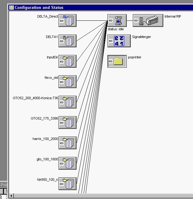

Вот краткая картина моих очередей.
насколько я понимаю делта должна быть не сломанна а оригинал- Во всяком случает такое написанно в моем контракте.
5 последних опций начиная с Delta DI Press отключенны в Set Dongle Option

Delta1, это именно та очередь, про которую я говорил.
Кстати странно...
Ты делаешь Misc. -> Choose?
Что-то когда я это делаю он ничего не опрашивает.
Ответ: heilderberg Hercules и delta 8
Аааа. Похоже понял. Ты делаешь QueryPrinter и получаешь облом.
Тогда что у тебя в Choose?
Там должен быть настроен именно этот Delta1
Если ее там нет сделай следующее:
Misk. -> Choose -> EDIT
Нажимаешь кнопку AppleTalk
Слева должна быть звездочка, справа выбираешь очередь Delta1
Выбираешь ее по умолчанию.

Сделал- большое спасибо. Очередь заработала.Вот только как настраивать фокус и мощность лазера я ни как не могу понять- найти в утилитах. Я попробовал дать активную калибрацию снять галочку- ни чего не произошло.
