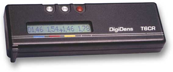

Денситометры DigiDens T6CR.

Gongofer сказал(а):
Типографию называть не буду, по этическим соображениям. Машины стоят КБА Рапида (листовые), А1 формат, год выпуска не знаю.
Хм... Во первых, насколько понимаю, не машина...
Во вторых, похоже, и не денситометр.
По поводу денсиков... Тут был в одной типографии и видел сканирующий денсик и ж/к мониторчик торчащий рядом со столом печатника.
Мне показалось достаточно удобным вариантом, правда без обратной связи.
Но зато, вероятно, не возникает тех проблем, что мы имеем с Axis'ом (Проблемы чисто по некоторым геморам с излишней интеллектуальностью).
И что-то Андрей Бондаренко суетится и бегает с какими-то хитрыми технологиями типа Аксиса и тоже с обратной связью, которые, как он говорит, можно под любую машину заточить. Впрочем серьезно я с ним на эту тему не говорил, не в курсе что там за такое.
Ответ: Help! Please! Типография Форсса кто с ней работал?
А я вот не знаю.
