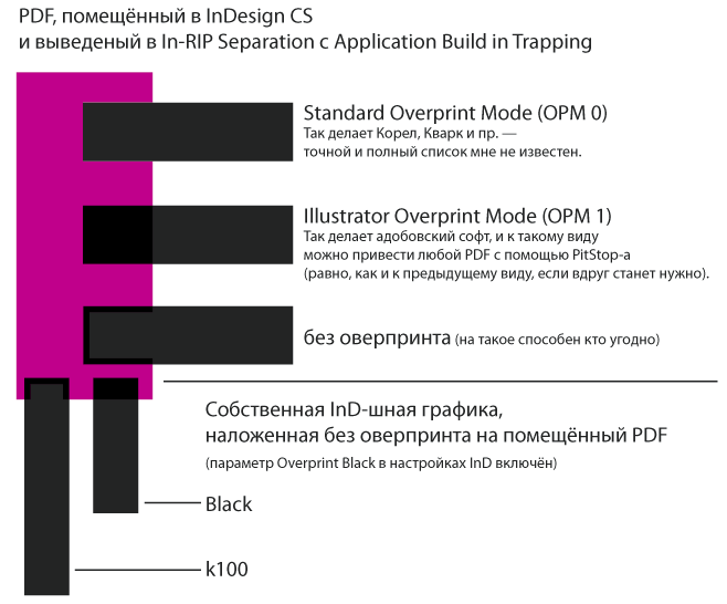

> Если ты помещаешь такой пдф в ИнДизайн, то треппинг можешь не задавать – ИнДизайн считает его (эти твои два квадрата) одним объектом и треппинг ему применять не к чему (для треппинга нужны два независимых объекта).
Не понятно, что ты имеешь в виду.
InD замечательно треппует своим Application Build-in Trapping-ом PDF-ы и AI-файлы. EPS-ы — нет.

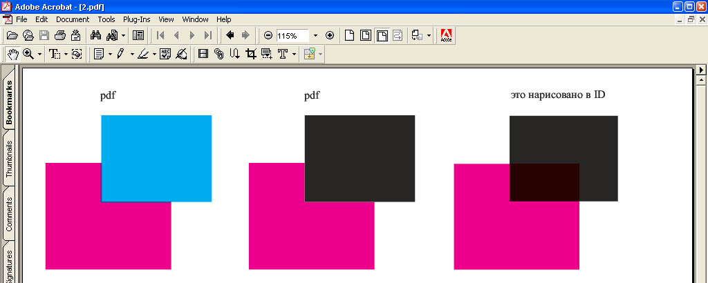

смотри прикрепленный файл, 1-я картинка слева - пдфка,
и ID с трэппингом прекрасно справился,
а вот со 2-й не смог, и я ума не приложу почему.
А квадраты взяты условно, чтобы описать проблему.

См. вложение.
No comments.
