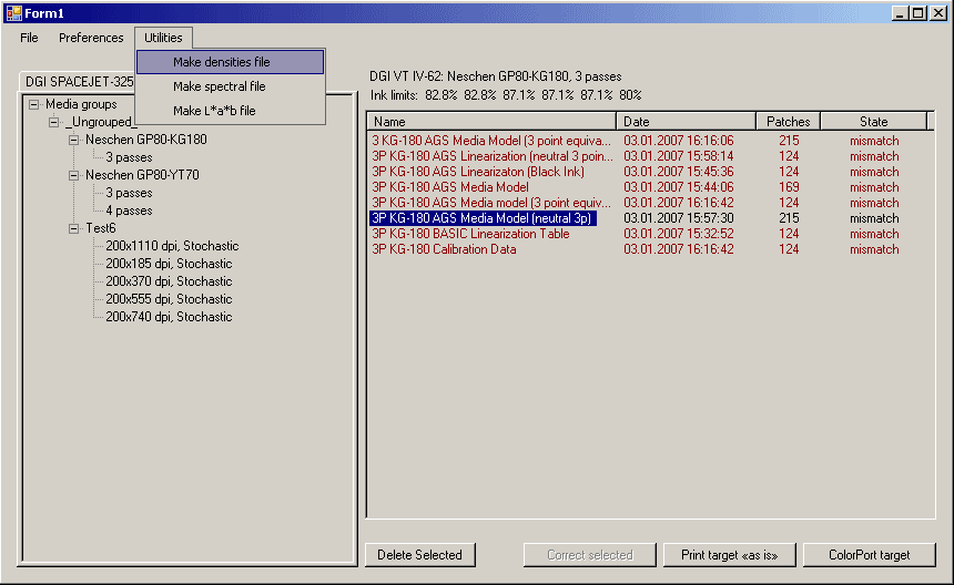

и простенькую самописную программку, усредняющую промеры.
По каким параметрам усредненяете? По плотностям или по вычисленным из D процентам тона? Усреднение средне-арифметическое в узловых точках или как-нибудь ещё?
D берёте из измерений по каждому каналу отдельно? Или для CMK - по Visual, а для Y - по каналу Y?
Ответ: i1+неродной софт: доверяю, но проверяюсь
1. Плотности.
Усредняется «толщина красочного слоя», т.е. усредняются «десять в степени D» — вычисляется средний отраженный поток, нормированный к падающему.
2. Lab.
Усреднение производится в XYZ-пространстве. Затем из полученного среднего XYZ вычисляется Lab. Для расчетов используется D50.
3. Спектр.
Вычисляются средние амплитуды гармоник.
Во всех случаях ввиду небольшой выборки — всего 5-6 серий измерений, определение закона распределения, выделение и исключение анормальных рез-тов измерений и прочее шаманство, не производятся. Под «средним» везде понимается среднее арифметическое.
    10.1 КБ · Просм.: 1 003
