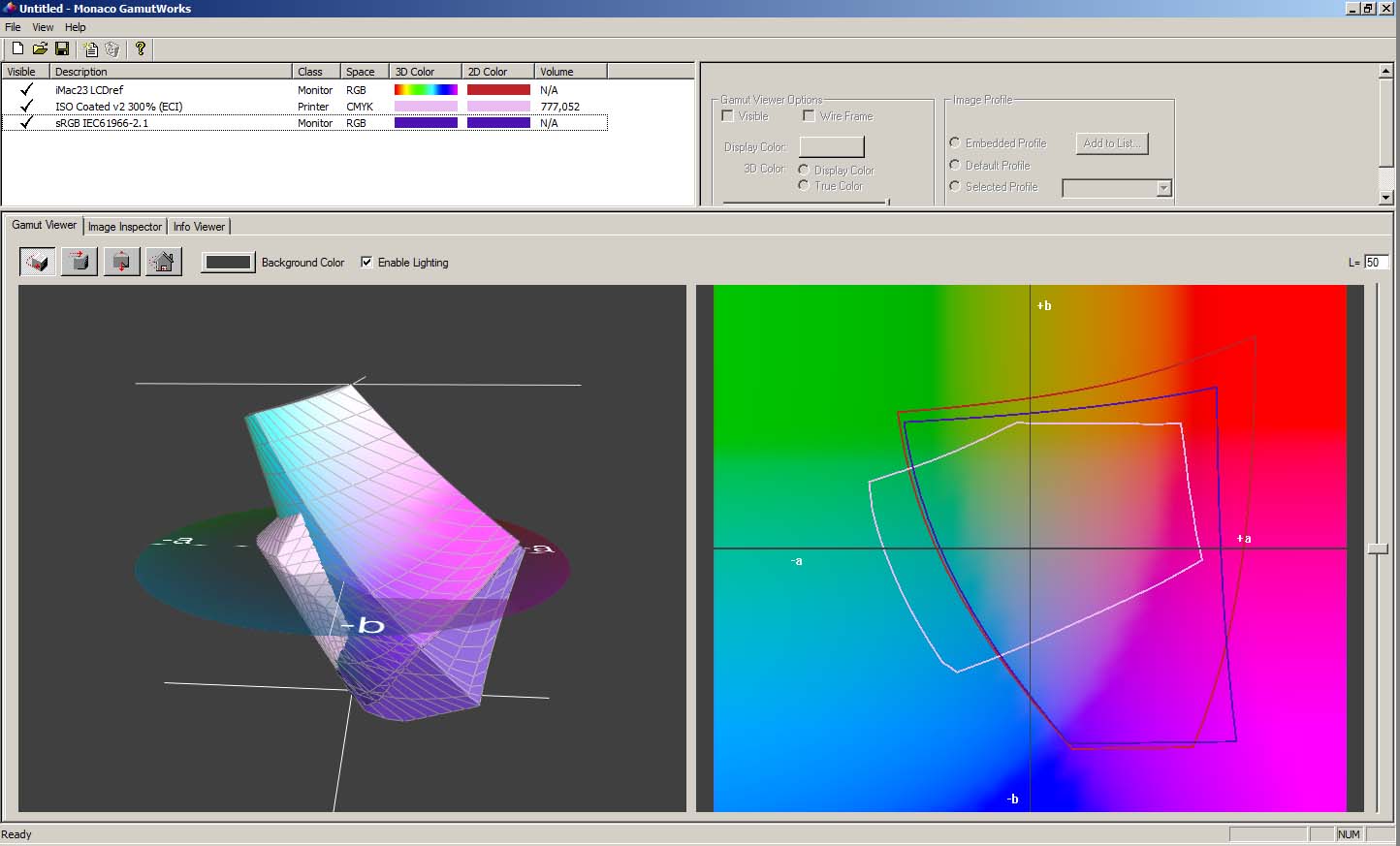

aLers_ сказал(а):
...Офсетную печать данный монитор по цветовому охвату не покрывает. ...
Как и БОЛЬШИНСТВО мониторов...
Это - известный факт... (attach. - очередной пример iMac c "новой матрицей")
