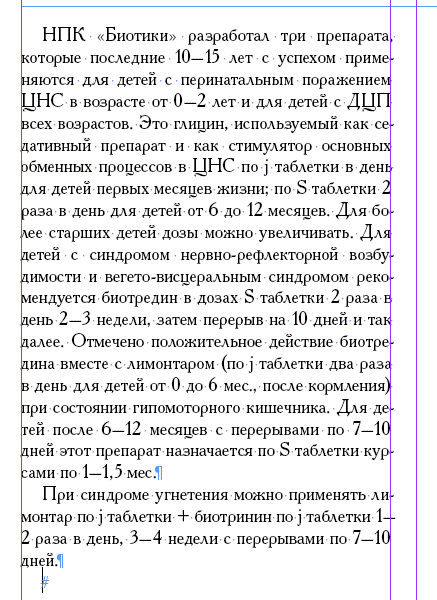

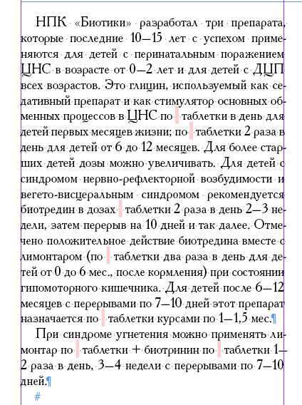

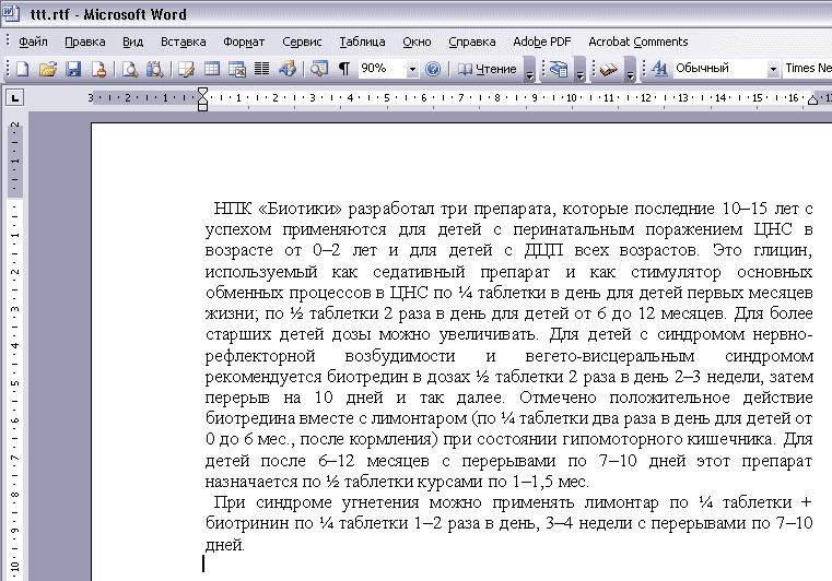

Вдруг заметил такую проблемку.
CS2. Обычно вставлял doc. Нормально он ставится (если без сносок, конечно).
Если в тексте греческие буквы, умляуты, прочая "ненормативная" хрень из TimesNewRoman, то вижу при импорте и расстановке стилей розовых слоников и реагирую. Ну вот так привык.
Сейчас получил тексты со сносками. Естественно перекинул их в rtf и спокойно начал импортировать и работать в индезе. Упс!
Случайно заметил интересные итоги импорта (см. аттач).
Всё-таки розовых слонов заметить легко, а здесь (последняя картинка - результат импорта rtf) получилась засада.
Прикрепил rtf и doc для примера.
Какие-то опции при импорте не так выставляю?
Что за беда?

Шрифт в индизайне не юникодовский, то есть в нем нет тех символов, которые есть в таймсньюромане.
Используй юникодовский шрифт, и все будет нормально. (можешь даже Time New Roman). Либо сделай предварительно в Ворде поиск-замену этих символов на "обычные".

2Валера А. Не из той оперы. У @diz@ в обоих примераъх в ИД шрифт один и тот же. И из doc-a ИнДез верещит, что симвора нет, а из rtf-a спокойно ставит "кривой" символ. И попробуй его отлови.
