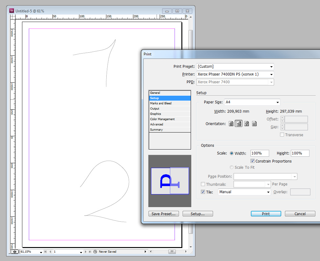

Последний раз делал разбиение в PM еще в прошлом веке. Но чисто интуитивно и опираясь на пост №2 все получилось. Может в хелпе посмотреть или внятно описать что же именно не получается?
Вот настройки добавил. Есть правда один нюанс. В мануальном режиме разбить А3 на два А4 получится без нахлеста. Но в PM это тоже никто не отменял.

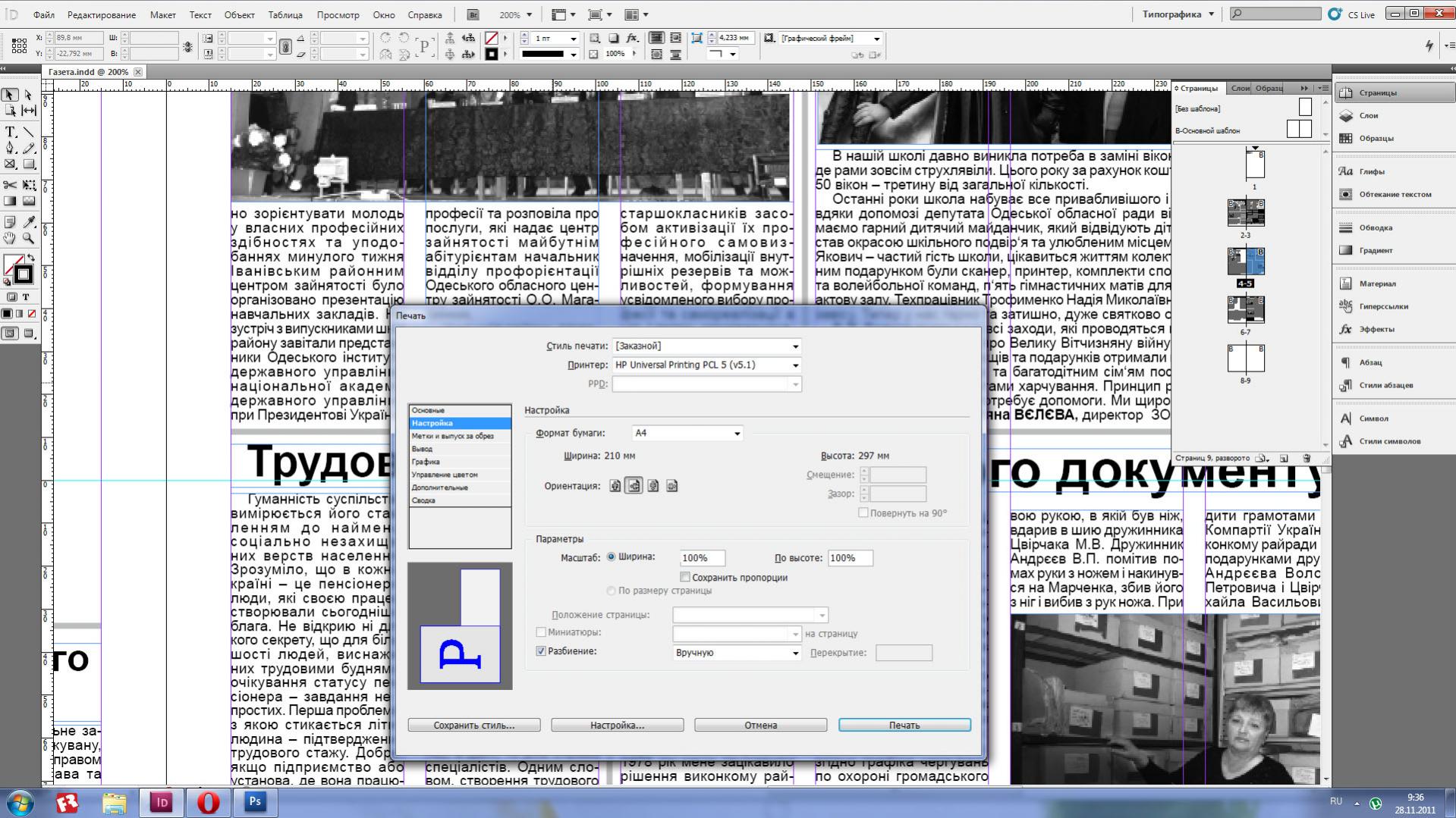

Manual - это по-русски, наверное, "вручную". Я тоже так делал. Корректно получается отпечатать только верхнюю часть страницы. Нижняя же часть не печатается - пустой лист.

А у меня вот так
    365 КБ · Просм.: 2 004

Дл полноты картины не хватает видимости начала координат. Печатается то что находится справа-внизу от начала координат.
Ответ: InDesign CS5: как распечатать 1 стр. А3 на 2-х листах А4?
Переместите начало направляющих прямо в центр страницы и посмотрите на это окошко и на то что напечатается...
Граница с буковкой "Р" должна попадать в область бумаги.

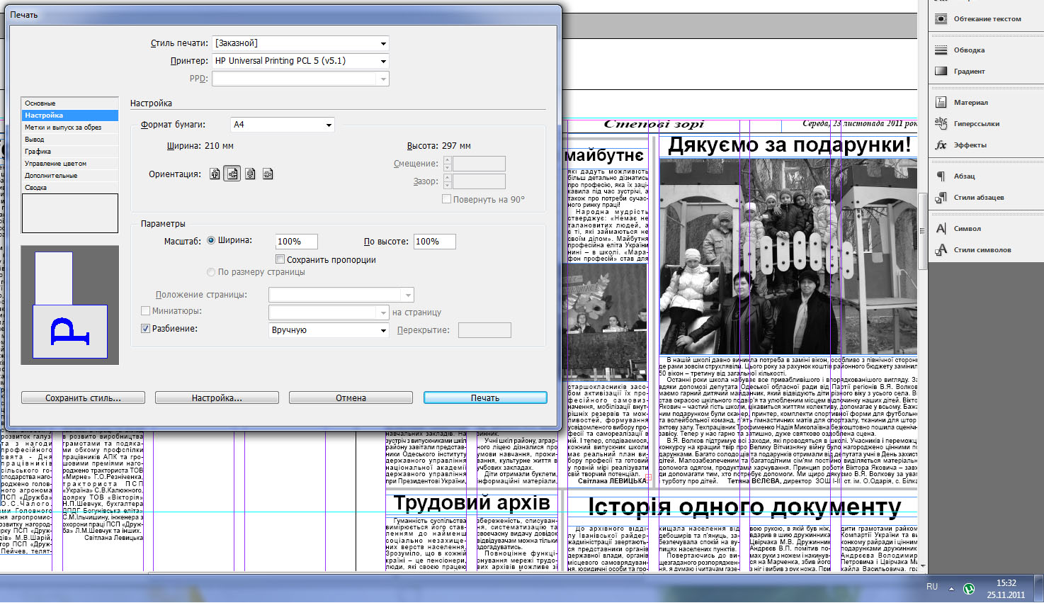

Если не переводить начало координат в нужное место, получается как на картинке №2. Но при этом печатается только верхняя часть страницы, сдвинутая немного, с метками обреза и названием файла.
Отмечу, что на втором рисунке установлена галочка Разбиение - Вручную.
    366.4 КБ · Просм.: 1 610
    399.6 КБ · Просм.: 1 505
    400.5 КБ · Просм.: 1 572

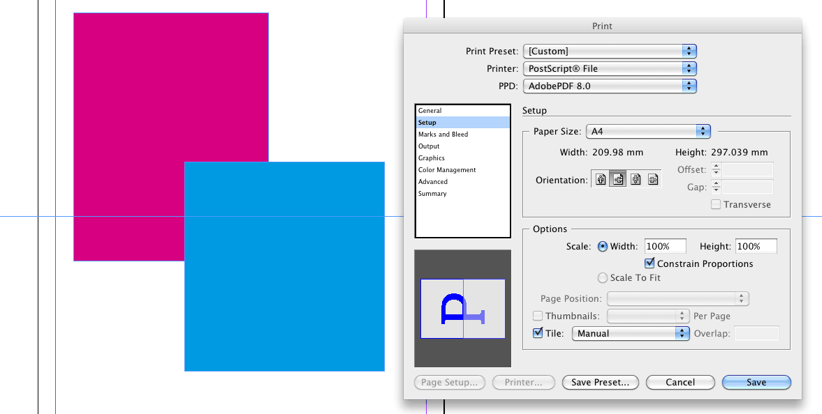

Ну и в чем смысл выложенных скринов? При раскладе ниже все выводится нормально, потренируйтесь для начала на одностраничном документе, не бойтесь начало координат заносить внутрь страницы.
    170.3 КБ · Просм.: 1 475

Возможно я понял в чем "проблема". На 1 картинке видно (по началу координат), что печатать вы собираетесь правую полосу, но в настройках, которых мы не видим, выбрана левая полоса.
Еще раз напомню: А3 полноценно распечатать на 2-х А4 не получится, так как отбирается место под метки. Распечатать – можно, подобрав правильное положение начала координат по высоте.

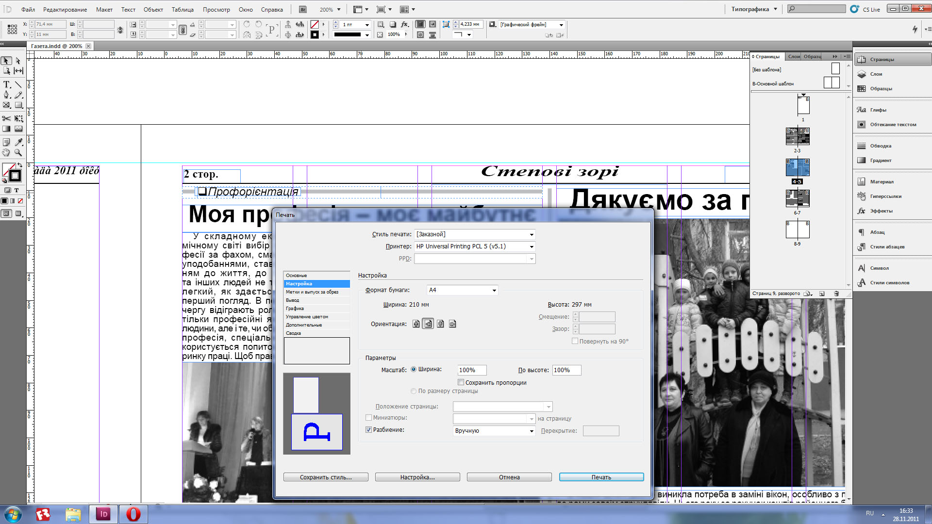

Начало координат по Х попробуйте сдвинуть вправо на любую величину, хоть на 0,1 мм, лишь бы не на корешке чтоб было (как у splxgf на скрине). И в диапазоне, конечно, номер страницы укажите.
*Спасибо! Вот так получилось!
