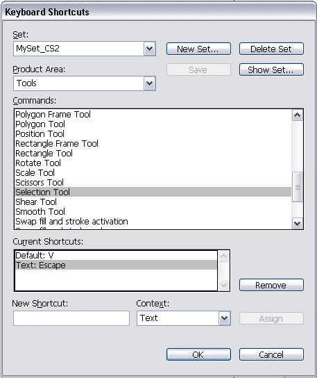

@diz@ сказал(а):
Можно повесить хот на Esc для перехода на стрелку именно из текста.
Извиняюсь за оффтоп. Но у меня почему то не работает... Причем во всплывающем тултипе около кнопки селекшн тула, написано (escape, V).

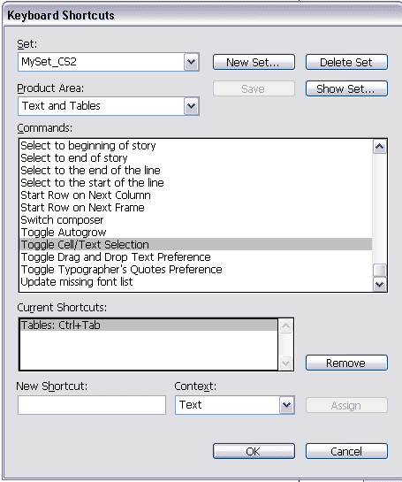

Я вот так сделал для выбора "Select" из режима текста (см. аттач).
И заодно убрал "Esc" из выделения ячейки, заменив его на Ctrl+Tab. Посчитал самым удобным и близким к просто Tab, когда выделяется следующая ячейка таблицы. Зато и из таблицы легко "выскочить" по тому же Esc.
О, спасибо! Поняла свою ошибку: забыла в поле "Content" выбрать "Text"
