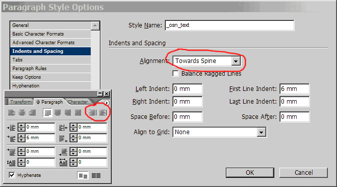

Небольшое уточнение:
Alexey Shadrin сказал(а):
А уж такой фичи, как в свойствах стиля раздельные выключки по правым-левым полосам, поди вообще никогда не будет.
Она есть уже сейчас в версии 4 CS2!!! |5)
В свойствах стиля не нашел. Если можно, подскажите.
Ответ: Книжная верстка: InDesign 4.0.4 vs Ventura 8
Пожалуйста.
    17.2 КБ · Просм.: 1 001
sakhar сказал(а):
Спасибо. Понял.
"Был неправ. Вспылил. Прошу дать возможность исправить -- искупить" (с) Обыкновенное чудо
