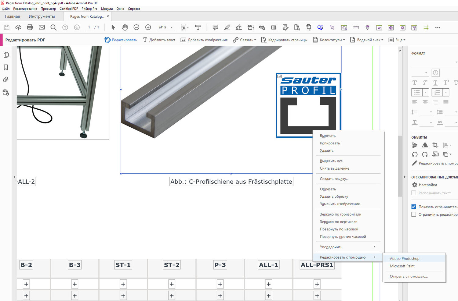

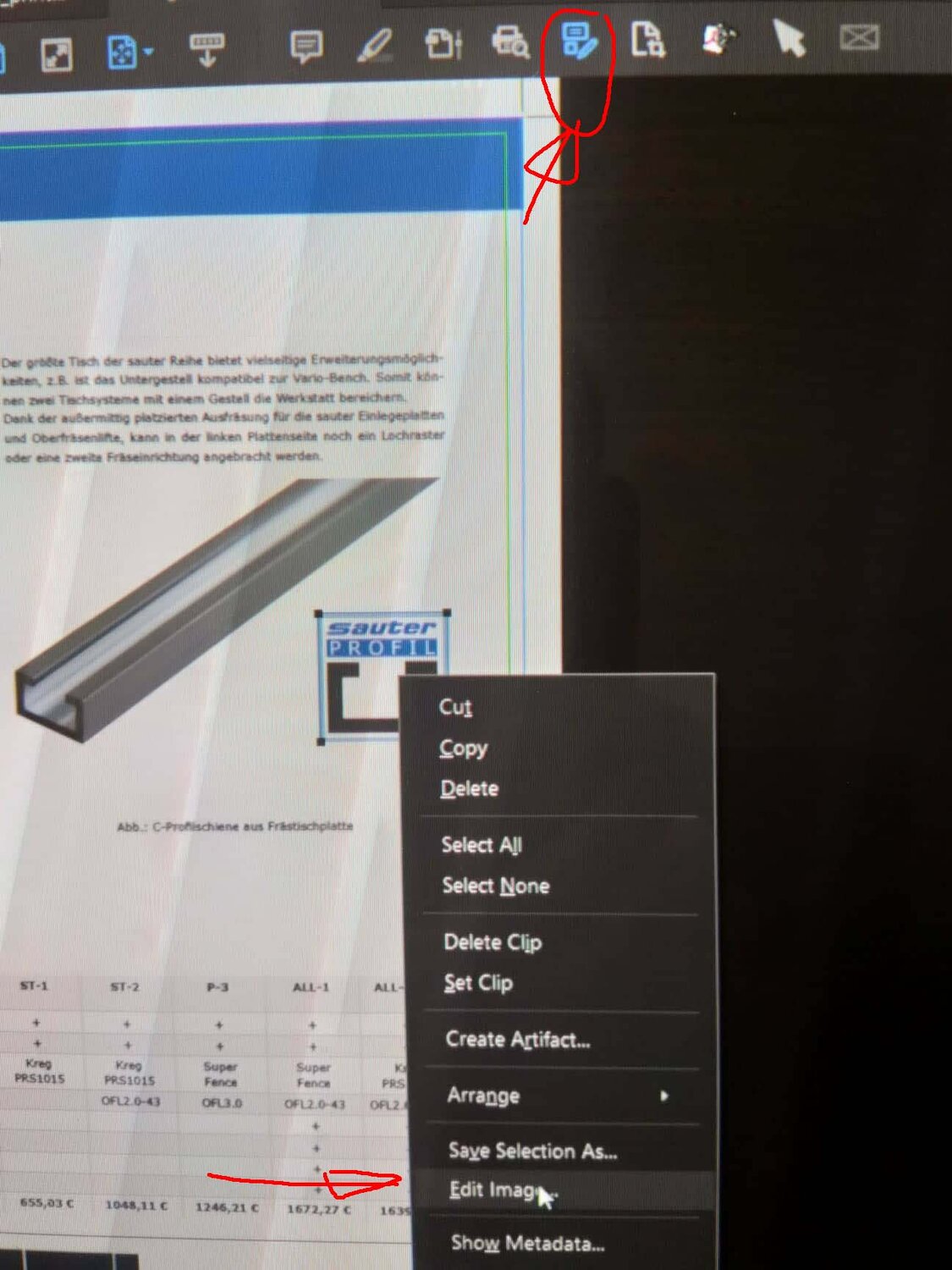

1. Эту картинку нельзя вставить в Photoshop инструментом "Move or make changes to object/Edit image...."
этим?
У меня работает.
    186.8 КБ · Просм.: 234
Иконка отличается, но видно что это редизайн, содержание ее такое же, листок с квадратиком и карандаш
Да фиг с ней, с иконкой.
Причина же возникновения такого "индексного" объекта-то в чём?.. :)
Ну вообще да, логотип открывается во внешнем редакторе и в более старых Акробатах и инструмент именно тот, других для этого и нет в Акробате.
