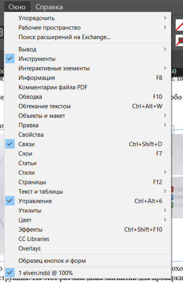

И вот, кстати, смотрю я Индизайн и нету там этих Folio эффектов. Что я делаю не так?

А для того, чтобы создавать? Я вот не вижу тех пунктов меню, которые, как ты утверждаешь имеются

А где ссылка на тот самый Фолио эффект, про который спрашивал ТС?
Хочет чтоб при щелчке на фотографии, она увеличивалась.
Это не работает за отсутствием инструмента.
Андрей, дорогой, ты о чём? В ролике индизайн. Экспорт в ипаб и открытие в DE даст "работу". Не работает в каком-то твоём любимом ридере?
Не каждый эффект для DPS возможен в epub, если ты об этом. Слишком много в ID фич, которые возможны в одном формате, но невозможны в другом. Так оно и есть. Это издержки поддержки различных форматов экспорта.

Угу... Так как сделать эффект, про который спросил ТС?
А чем тебе двумя пальчиками зум не зум как в моём видео? Сделать как отдельное окно именно надо? Тоже возможно, как, не помню, надо поискать.
