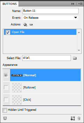

Нет, я делаю через action, как на приложенной картинке.
Индизайн 5.5

Ответ: Интерактивность ПДФ: при клике - открыть файл в проводнике виндовс - как?
А если поставить .\ или \ вместо пути или вообще пустой?
Если пустой - открывает корень диска, на котором лежит pdf.
Путь при этом получается D:\\ (с двойным слэшем)
Если просто \ - ищет путь \\\, и не находит. Аналогично и с .\
Передать туда значение path было бы идеально.
Еще варианты: \\ / // просто .
Если не получится, боюсь, придется скриптом
Не получается (( Попадает на корень диска.
А как скрипты прикручивать к кнопкам?
Первое что на ум приходит - cкрипт засунуть в Action, но я думаю, можно и проще.
