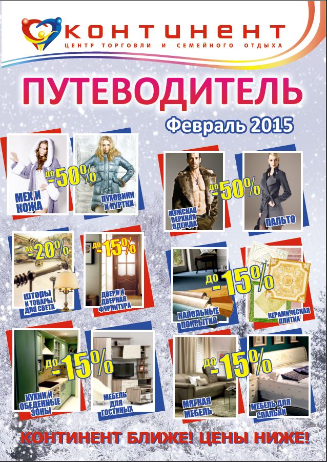

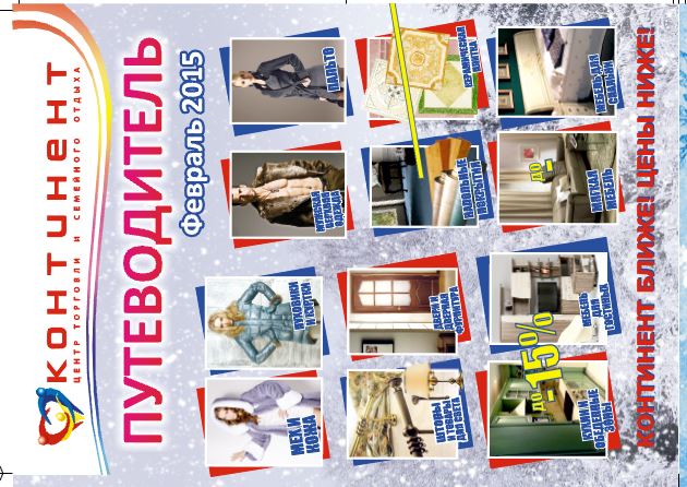

Здравствуйте, уважаемые форумчане! Возникла неожиданная проблема. Делаю спуск полос в акробате с помощью плагина
Quite Imposing Plus 3.0c. Когда вставляю калибровочную шкалу прямым копированием исчезают некоторые объекты, а другие искажаются (только на первой странице). Файл соответствует стандарту pdf/x-1a. Раньше такого никогда не было. Помогите, пожалуйста, разобраться.

на спуске полос в левом верхнем углу нужная страница (первая). На спуске полос пропали и деформировались объекты «15%». Снимок2.JPG Снимок1.JPG

Вставлял не только шкалу - текст, растр, векторные объекты - эффект тот же - исчезают «15%». Думаю, дело в файле, но не понятно в чём проблема.

У этого файла не пропадают. Мы данный косяк исправили просто оптимизировав под версию 1,3, совместимость с акробатом 4.0. Просто с файлами, соответствующими стандарту pdf/x-1a, у нас проблем никогда не было. Косячный спуск ушёл на формы, но мы быстренько исправили. Как предотвратить, как распознать потенциальную проблему?
