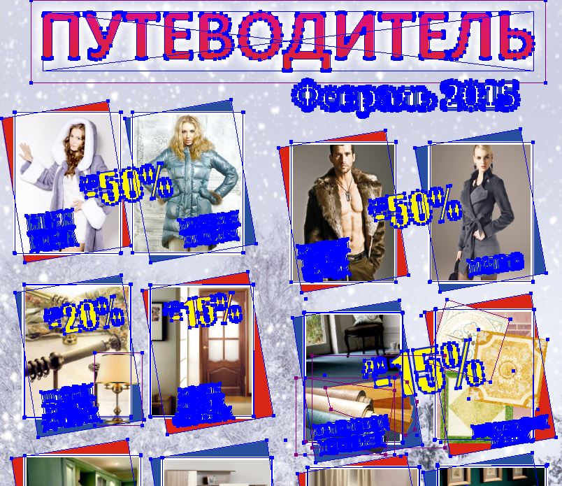

Почему то никто не обратил внимание на то, что исходный файл далеко не в порядке - пресловутых "15%" в нем какбэ нет. То есть, при открытии их видно, но стоит хоть чуть чуть сдвинуть или посто шевельнуть любой объект стрелкой Edit object, указанные цифры просто дружно пропадают со страницы. Природа сего паранормального явления усиленно изучается британскими учеными.
Я вам даже больше скажу - несмотря на то, что в коде указанные объекты присутствуют, для акробата их действительно не существует:

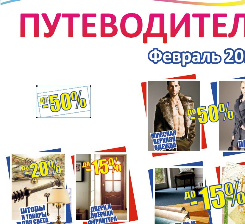

У меня ничего не удаляется и не пропадает. Объект возможно выделить удалив окружающие его объекты

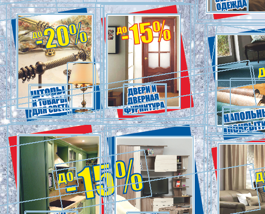

А средствами питстопа так и вообще всё выделяется сразу

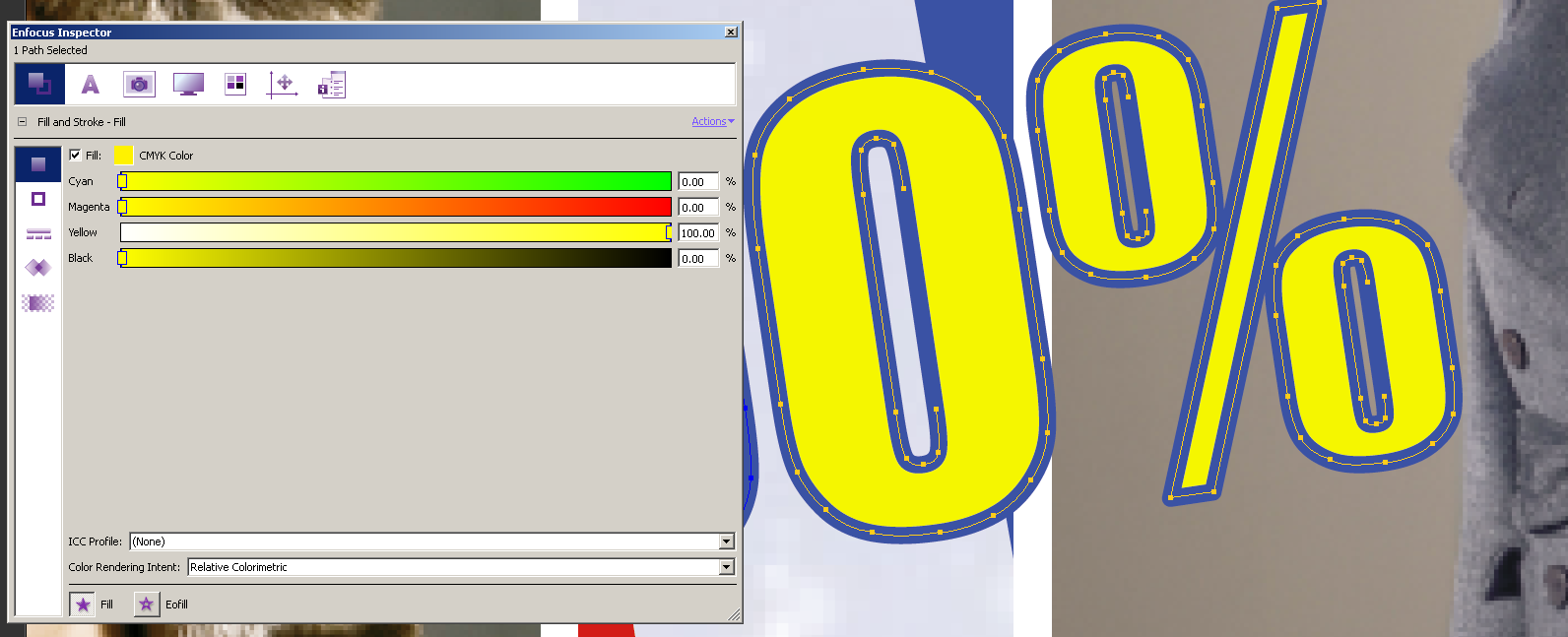

Не знаю, кто за кем стоял и как это влияет, но имеются незакрытые, по мнению Питстопа, пути в (бывших) шрифтах:

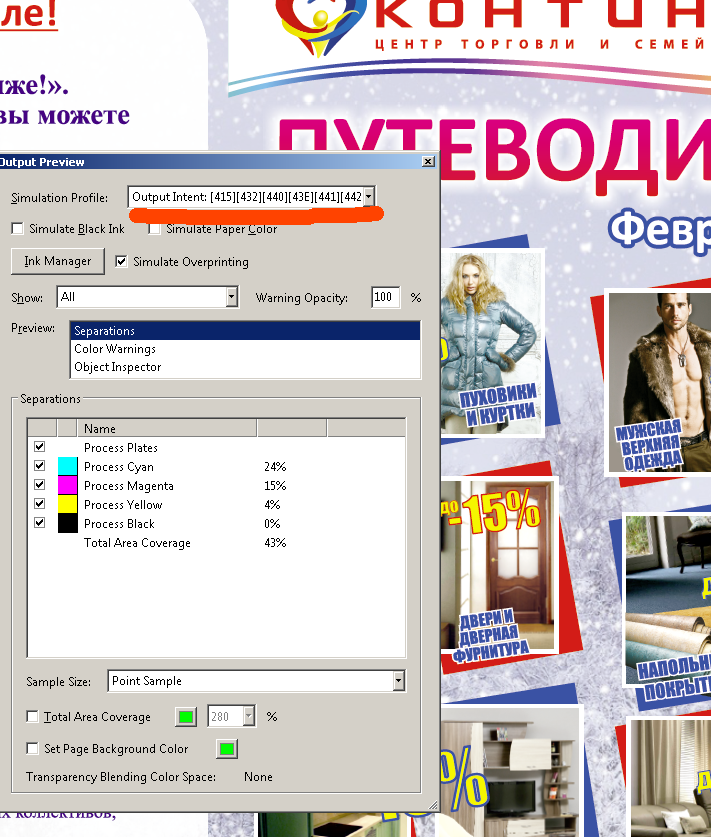

А так же на свистопляску в Output Intent советую обратить внимание:
Рядом такие же точно цифры видятся нормальными объектами, так что дело, конечно же, не в этом.
Да, и точно такая же новоприобретенная полоса, уходящая вдаль. Вот так прореагировал плагин QIP. Что-то осталось, а что-то нет. А что-то даже и появилось.

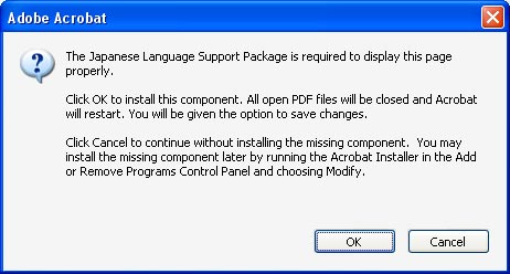

Я попытался проверить исходный pdf в 8-м Акробате питстопом (PitStop 7.51) - у меня почему-то вылезло такое вот окошко:
Что это такое? Японский саппорт я устанавливать побоялся, а после нажатия на Cancel все странички в результатах PitStop'а - пустые...
