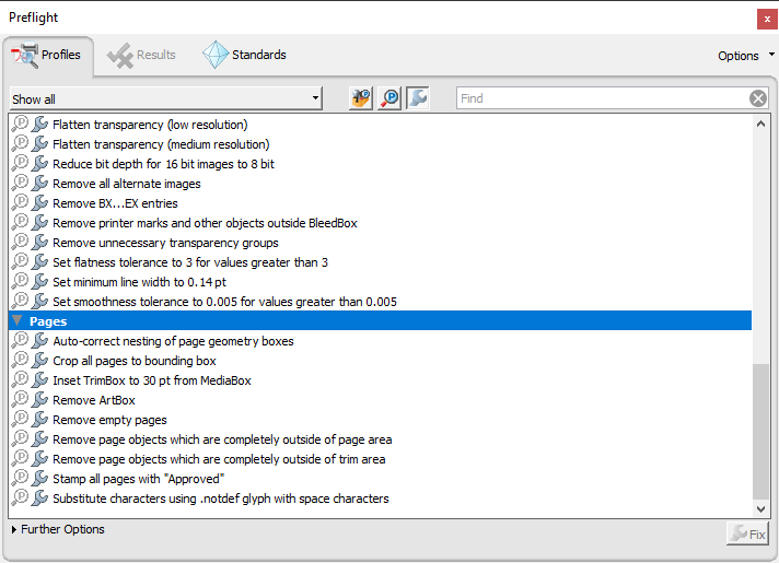

Вижу вот такое менюПитстопом их можно легко и просто удалить из pdf. Не надо ничего перекрашивать.
Не подскажете куда войти чтобы пантоны убрать ?
Ещё легче отключить их тулбоксом.Питстопом их можно легко и просто удалить из pdf. Не надо ничего перекрашивать.
В версии Build: 22.2.20191.0 почему-то не нахожувсе уже встроено в Acrobat

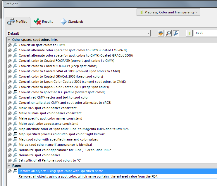

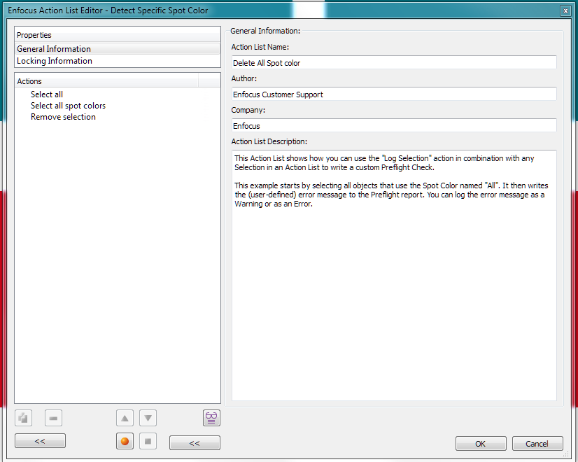

Print Production - Preflight - гаечный ключ - в строке поиска Spot. Или в поиске инструментов preflight начать набирать, дальше гаечный ключ опять жеВ версии Build: 22.2.20191.0 почему-то не нахожу
В 9-ке такого нет... Там и правда можно выбрать имена спотов? Можете раскрыть содержимое фиксапа?все уже встроено в Acrobat
В 9-ке нет. В DC 2022.002.20191 - естьВ 9-ке такого нет... Там и правда можно выбрать имена спотов? Можете раскрыть содержимое фиксапа?
Если верно понял, он грохнет все споты/пантоныВ 9-ке нет. В DC 2022.002.20191 - есть

Нет, не все, а с именем, которое будет введено с клавиатуры.Если верно понял, он грохнет все споты/пантоныЧто думаю не есть гуд

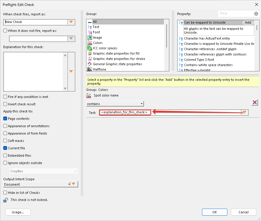

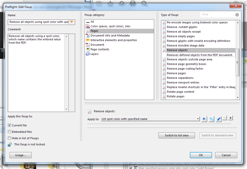

и забыл что добавлял Экспортнуть и выложить сюда фиксап, интересно глянуть как реализован ввод параметра с клавиатуры в DCПопробуйте
Только завтра. Собственно, на скриншоте выше он весь. Появляется поле ввода, вписываешь название спота, вуаля, объекты этого цвета пропалиЭкспортнуть и выложить сюда фиксап, интересно глянуть как реализован ввод параметра с клавиатуры в DC
Разобрался ужеинтересно глянуть как реализован ввод параметра с клавиатуры в DC
