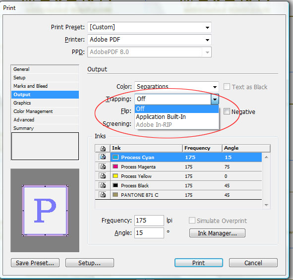

Включается в окошке Print -> Output
С Quark-ом да, принципиальная разница: треппинг обрабатывает полосу, а не пары объектов, как в Quark-е. На эту тему Shlyapa хорошо писал, давно уже. Поищите по форуму.

КАК включается. Там есть 2 параметра умолчальные настройки или отказ от трэппинга. Выбираешь ты их или нет - это никак не закрепляется. Отсюда и был мой вопрос - как включать.

КАК включается.
1) Отказ.
2) Треппинг делает InDi
3) Треппинг делает RIP
Или я чего-то не понимаю.
    112.4 КБ · Просм.: 997

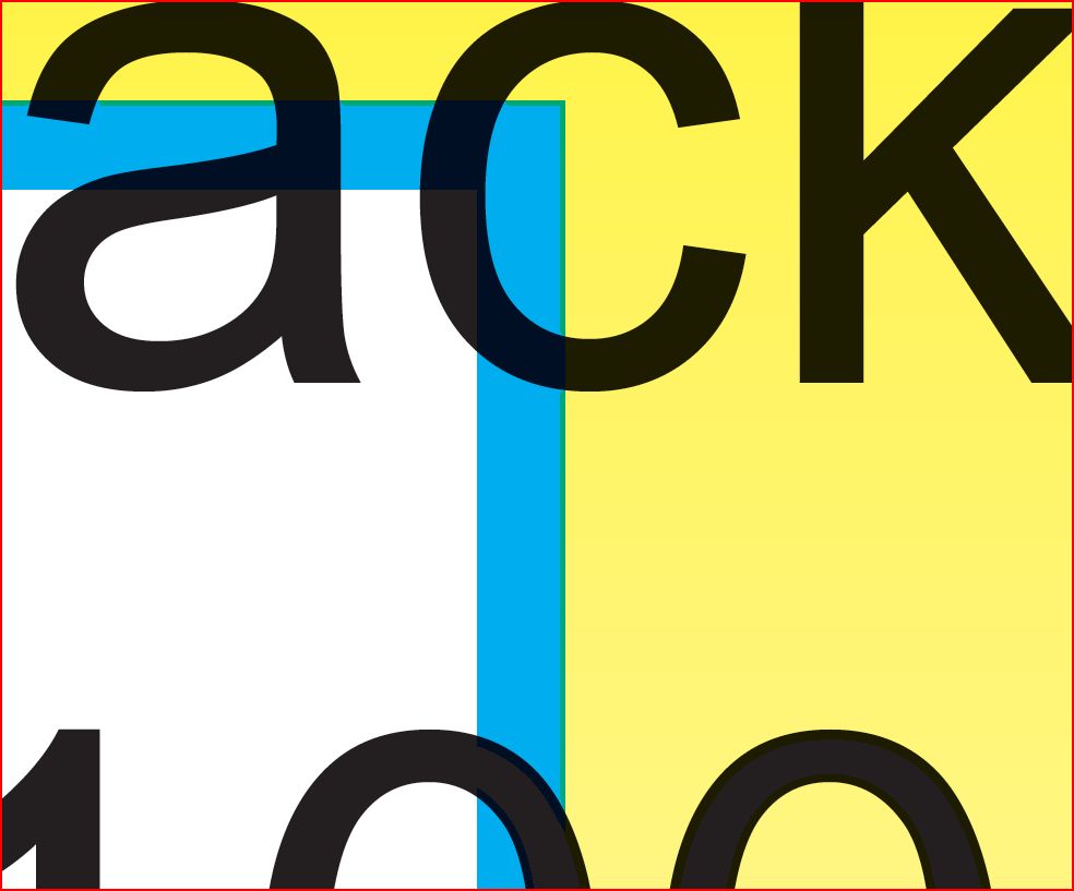

После генерации сепарированного PDF и слияния в композит (Seps2Comp), картина расцветает новыми красками. :)
Можно визуально увидеть тот самый оверпринт и треп-зоны (нпр. Cyan-Yellow)

Кстати, там же видно, что оверпринт черному - не всегда хорошо.
