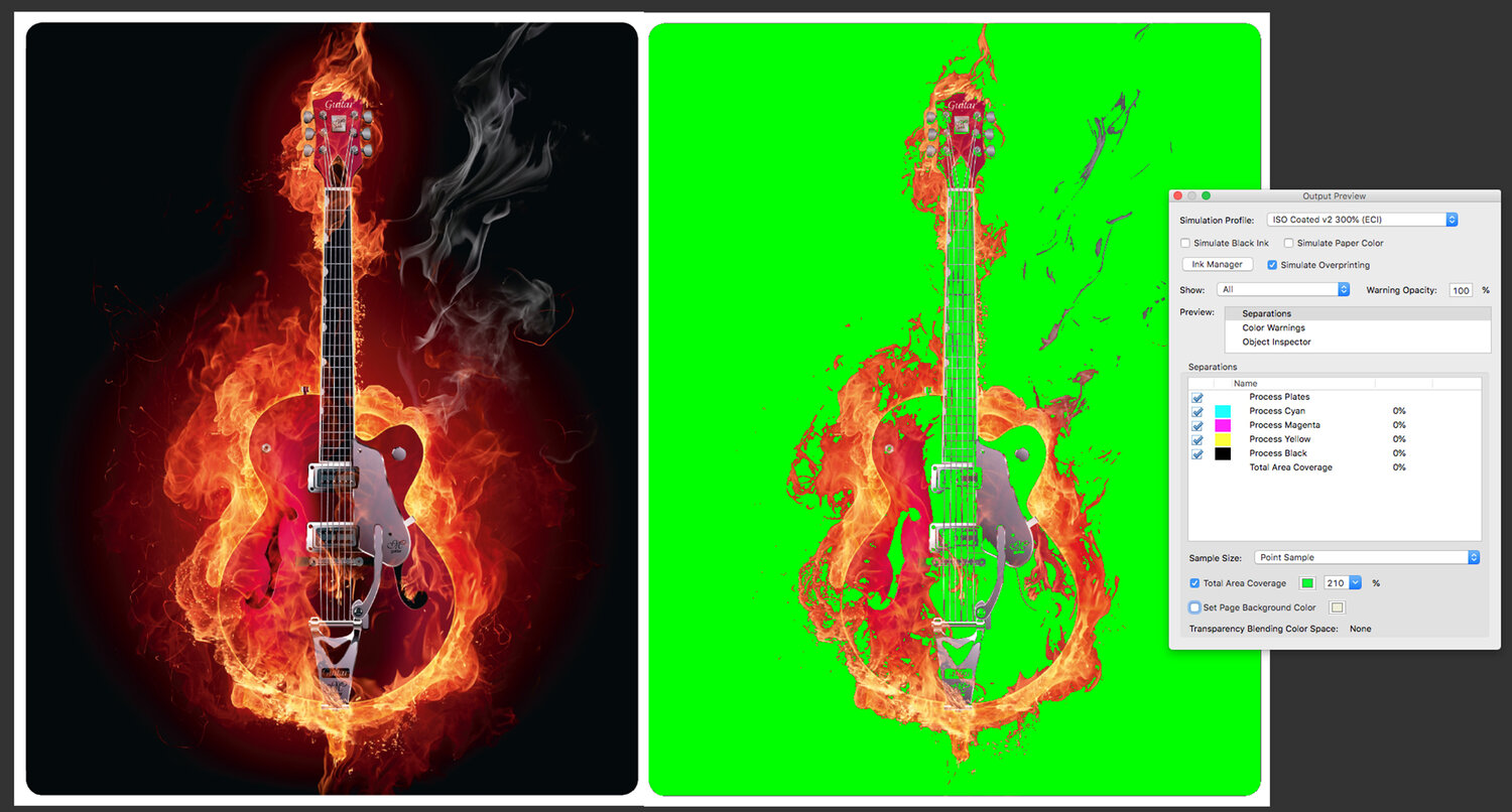

Какой-то локальный косяк Акробата видимо. pdfToolbox корректно отрабатывает этот файл
Интересно посмотреть на результат Фиксап на примере duh. Повторю, что думаю, что там бы вылезла какая-то «рвань» на градиенте. А «рвань» на гитаре даже страшно представить. :)

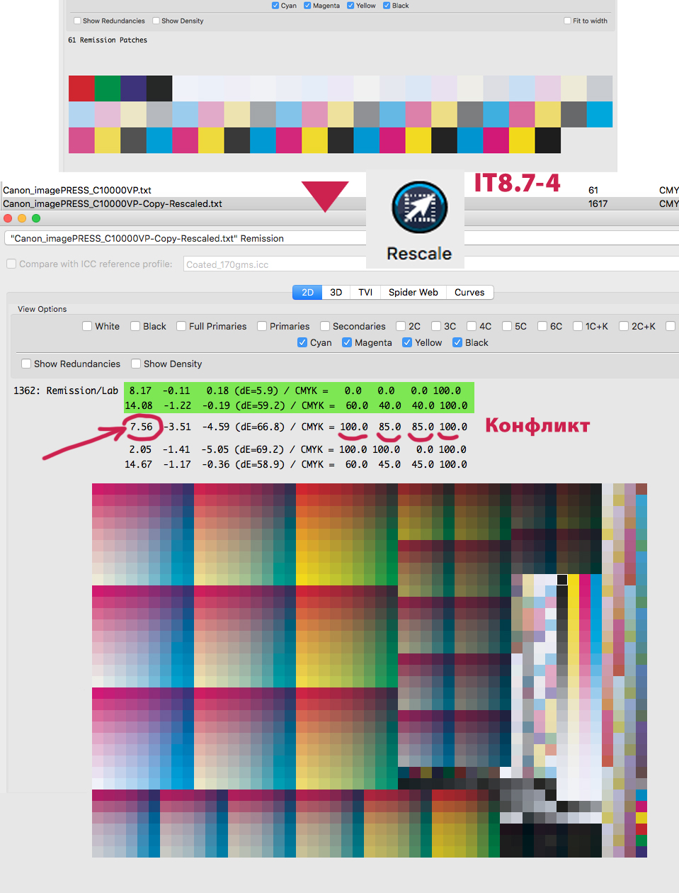

Уверен, что на «здоровой» Canon imagePRESS C10000VP такого сочетания быть не может:
C60M40Y40K100 — L 14.08
C0M0Y0K100 — L 8.17
Если такое наблюдается — однозначный вывод —машина «больна» и делать дальнейшую калибровку-профилирование, как по мне, нецелесообразно. Разве, что на короткий промежуток построить «аварийный» профиль и предупредить клиента, что это далеко не максиму, который можна вытянуть из этой машины.
А глобально — надо вызывать тех. инженера (или самому курить сервис-мануал), что-бы правильно настроить «заводские» плотности базовых цветов. Возможно там и другие причины «болезни» — такого страшного перекоса — переносы неправильно работают, что-то с девелопером, датчиками плотности и т.д.

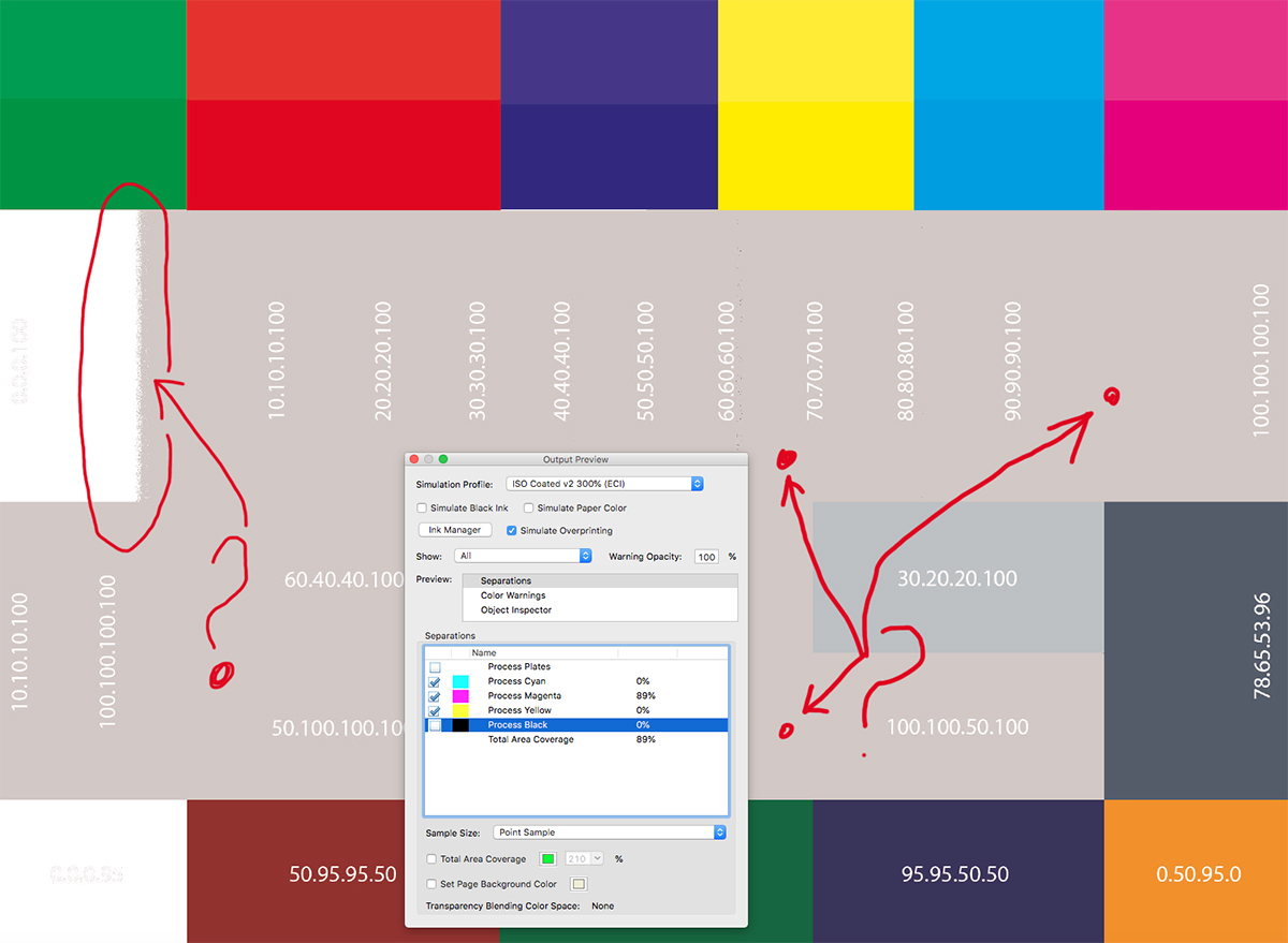

Да какое к черту универсальное решение? Прочитайте что @duh писал:
Насыщенный черный. Может давайте пойдем от обратного? Плевать на переходы - их нет и не будет. Тени тоже побоку. Все побоку. Пусть будет на выходе К100 и добавляет CMY по 10-15 к нему и в одинаковых пропорциях. Не 26-22-18-100 а 10-10-10-100 или 15-15-15-100. Так есть возможность сделать? Дайте плиз пощупать его. Применяться он будет выборочно и только на пластике (пластиковые карты). Сам пластик разный и разных цветов и по разному он ведет себя при ламинации (крошится печатный слой). Именно для таких случаев я и имею интерес иметь возможность переделать насыщенный черный и только его.

Подозреваю, что ни на одной «здоровой» тонерной машине в мире такое соотношение светлот относительно рецептур (C60M40Y40K100 — L 14.08, C0M0Y0K100 — L 8.17) далеко не норма, а проблема скорее всего с треппингом — наложением тонера. Ну и я не встречал настолько существенно непрозрачного триадного тонера, что-бы родить такой перекос именно для указанных цифр — возможно такой перекос может дать только какой-то китайский керамический тонер (для запекания в керамику).
Canon imagePRESS C10000VP современный и дорогой принтер и стандарты цифровой тонерной печати всегда пытаются приблизить к офсетным. А такой перекос-норма породил бы кучу проблем с стандартизацией этой цифры.
Возможно еще такое объяснение этого перекоса — тест-карта для профилирования мерялась с нелиниаризованной машины —
и поле Y40 сильно «раздавило растискивание» в почти плашку :) . Или тупо какая-то ошибка в измерении.
Если душа желает — дадим клич владельцам Canon imagePRESS C10000VP — попросим замерять на несколько машинах поля C60M40Y40K100 и C0M0Y0K100 и разрешим спор. :)
Также можна попытаться найти в сети заводские профиля Canon imagePRESS C10000VP — вытянуть из них тест-карты и проверить эти рецептуры и другие по светлоте.

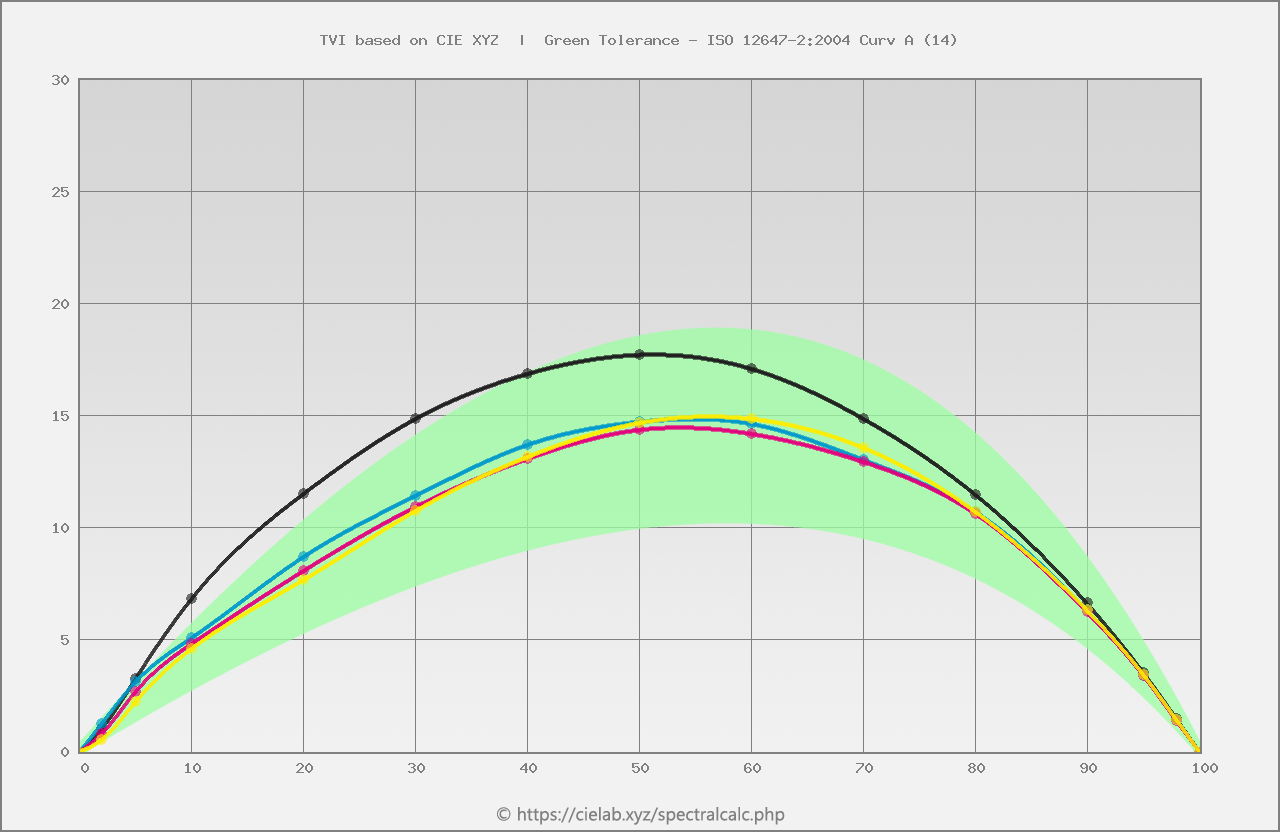

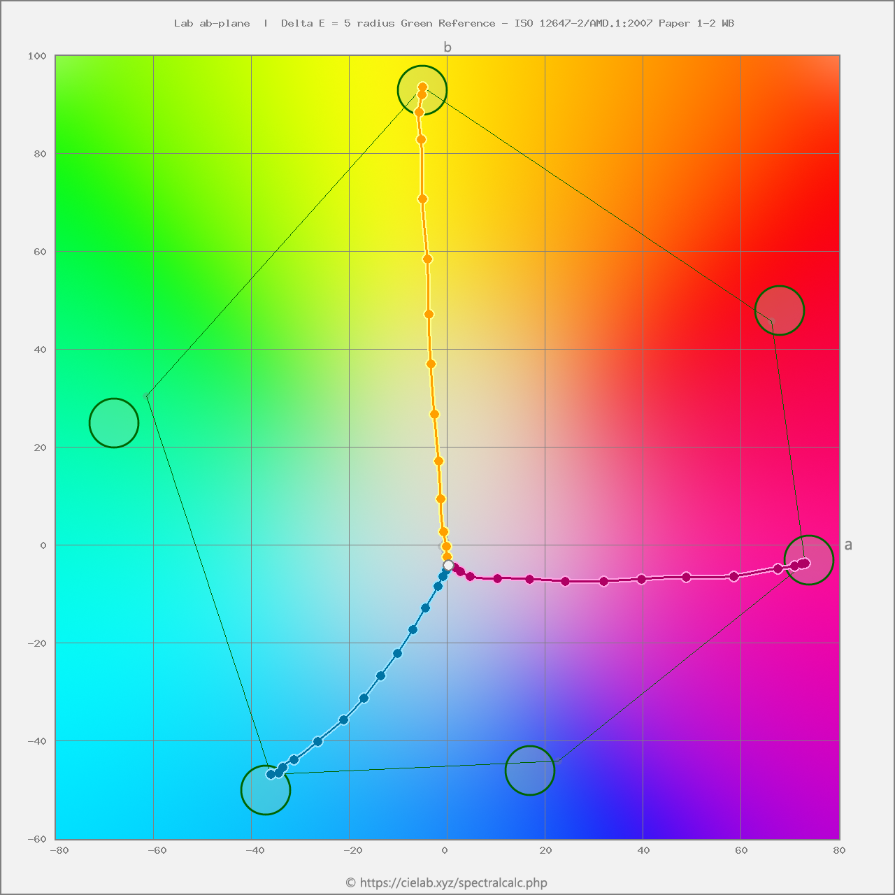

Предположение неверное. Штатные процедуры линиаризации проводятся ежедневно, полный отчет по полутонам в том числе также представлен: https://cielab.xyz/forum/download/file.php?id=1098
Это хороший уровень попадания в фогру 39 на цифре, но просто не игнорируем ее примечательные особенности в черном и суперчерном.

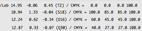

Ну вот вы представили линеаризационную тест-карту и мне сразу почему-то стало понятно, что замеры полей C60M40Y40K100, C0M0Y0K100 очень подозрительные (аномальные) — возможно тупо какой-то сбой замеров.
Разгоните Вашу тест-карту в КолорАнте до например до IT8.7-4 и увидите какие перекосы по светлоте полезут. Например рецептура C100M85Y85K100 по вашей логике непрозрачности тонера должна бы иметь еще большую светлоту чем 14.08 или около того. А колорант предсказывает 7,56. А на рецептуре C100M100Y0K100 дает рекордную нереальную даже для лазарной печати светлоту 2,05. И так далее по других полях аномалия.
P.S. Хотя возможно и КолорАнт кривой, как и Копра. :)
