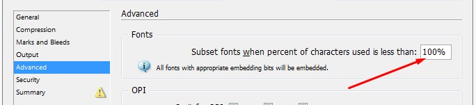

Типография не настаивает в данном случае (InDesign и PDF), это инициатива топикстартера, чтобы скрыть системные шрифты.типографии настаивает на переводе всех шрифтов в макете в кривые
Наличие шрифтов допустимо только в программе InDesign или в PS-/PDF-файлах. Во всех остальных случаях переводите шрифты в кривые.

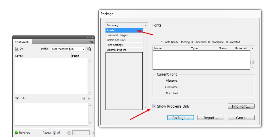

в InDesign принимают, в нем и планировал отдавать. Или лучше в PDF?
InDesign, начиная с CS5 умеет работать со шрифтом в Package (Document Fonts), игнорируя остальные. Главное работать с файлом, сохраненным рядом с этой папкой.Но если он набран системным шрифтом, а они могут отличаться на наших машинах, то ошибки отсутствия шрифта не будет, он подцепится автоматически.
Потом отличаться могут любые шрифты, с тем же успехом можно запретить использовать любые популярные.
