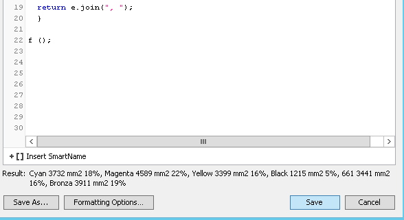

Возможно, через тикет Create PAF / JPG / XML (LinkEdge) дергаешь xml (Extract XMP Report (XMP)).
В нём будет следующее
Код:
         <egInkCovL:coverage>
            <rdf:Seq>
               <rdf:li rdf:parseType="Resource">
                  <egInkCov:pct>9.283576677</egInkCov:pct>
                  <egInkCov:mm2>3732.</egInkCov:mm2>
               </rdf:li>
                  <egInkCov:pct>11.41541623</egInkCov:pct>
                  <egInkCov:mm2>4589.</egInkCov:mm2>
               </rdf:li>...
В нём нам интересна строчка <egInkCov:mm2>4589.</egInkCov:mm2>, это площадь кв мм по каждой краске. Соответственно потом делишь на общую площадь, которую можно взять из ширины и высоты, или сумму из egInkCovL:coverage.

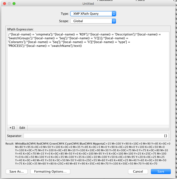

У меня список, только столбиком формируется в письме, разделители <br> только, но я дела/т это xpath ами, а не скриптом.

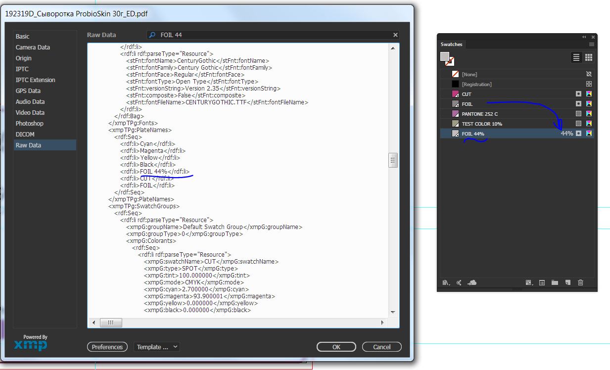

Почему нельзя в свочах создать глобальные цвета (не пантоны), которые записываются в XMP. Из XML взять из и расположить на бланке.
Пантоны как мне кажется то же не проблема выцепить из XMP
И делайте с этой информацией что хотите.
Можно и на бланке размещать.
@Spirit412 не понял, на первом скрине у тебя реально в XMP лежит свотч не спот ?
Да!
ктрл+шифт+альт+i
Можешь сам убедиться.

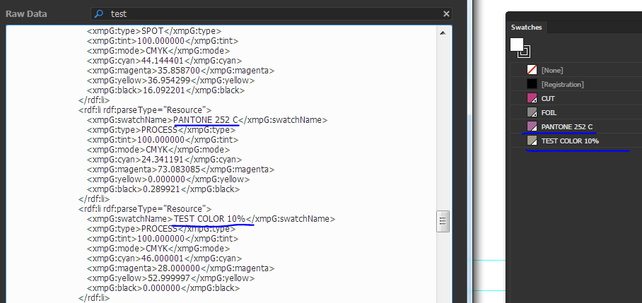

Единственный минус как я погляжу - файл нужно чистить от лишних свочей. Потому как они все будут в списке. Ну и еще параметра "global" для цвета я не нашел в XMP
Как вариант. Делать некий префикс к цвету. Скриптом парсить список и выводить только с префиксом. Ну а далее его обрезать.
Тогда 100% будет работать
ты из AI сохраняешь как NormPDF ? в обычном PDF у меня не сохраняется инфа о СМИК свотчах
В свотчах - только два, в XMP - куча лишних. И второй вопрос- как автоматом загнать все используемые цвета в свотчи?

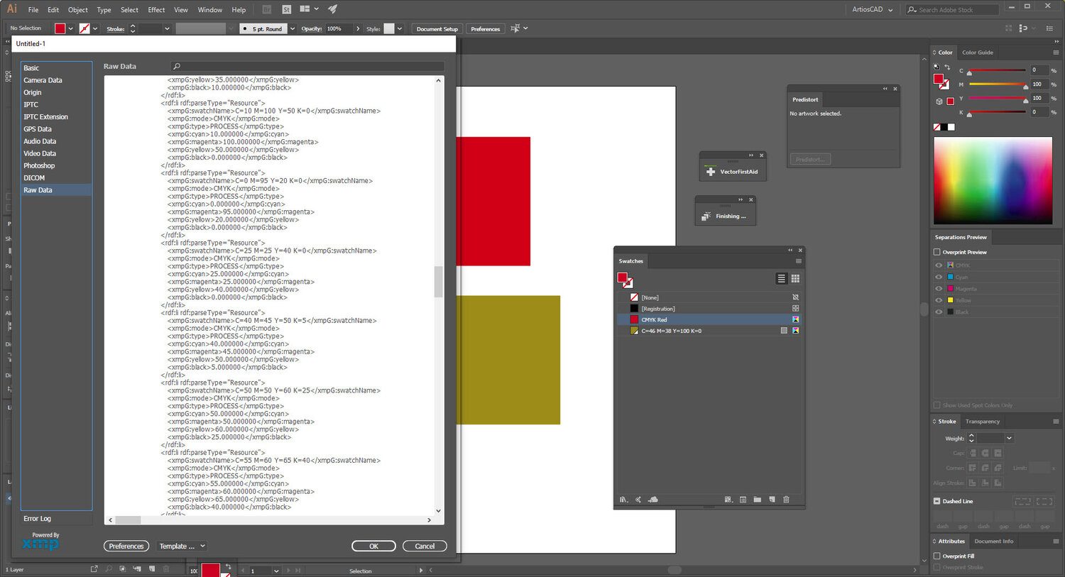

Как добавить все используемые цвета в макета:
add used colors в меню swatches
насчет питона надо думать, но смысл тащить свотчи, которые не используются.

Молодец. ты смартом вытащил? Да, можно и так. Забыл про этот способ. Давно с XMP не работал.
Ты префикс к именам нужных свочей добавь в AI. Ну а выборку xpath добавь условие сравнения первых 2х символов.
например двойное тире --
У смарты большие возможности, но в заголовке перечислены все Swatch без упоминания, используется ли он или нет.
И еще надо приводить входные файлы к одному типу автоматически, иначе в разных форматах PDF заголовки будут разные.
