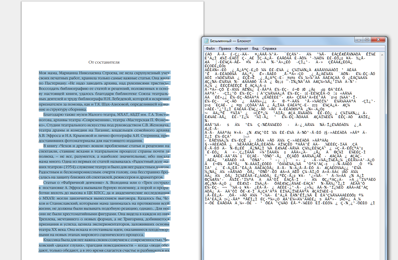

С кодировкой вряд ли кто решит, Михаил об этом написал уже и я с ним солидарен в этом. Дистрибутив Калласа можно взять на их сайте? Они позволяют месяц пробовать свою версию бесплатно. Собственно, я так и сделал в своё время, поставил и изучил.
И что, нет исходника, чтобы в индизайне/кварке/неведомойзверушкевкоторойверстали подобрать шрифты которые не крякозябят в pdf и заново вывести?
Не-а, книги бывают 90-х годов - исходники давно утеряны, а все что осталось - пдфы с битой кодировкой
...как исправлять в pdf-файлах кодировку текста?
