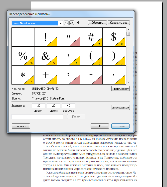

В вашем конкретном примере, если нужно сохранить PDF-оригинал с исправленной кодировкой:...как исправлять в pdf-файлах кодировку текста?
А можно после перехода в "Переопределение шрифтов" поподробнее? Попробовал применить автокоррекцию - начался процесс замены кодировки (как я понял), шел минуты 3, а результате кодировка осталась прежней. Возможно, я что-то не так понял, поэтому прошу пояснить.В вашем конкретном примере, если нужно сохранить PDF-оригинал с исправленной кодировкой:
PDF > Infix PDF Editor 7.5 > Текст > Переопределение шрифтов
